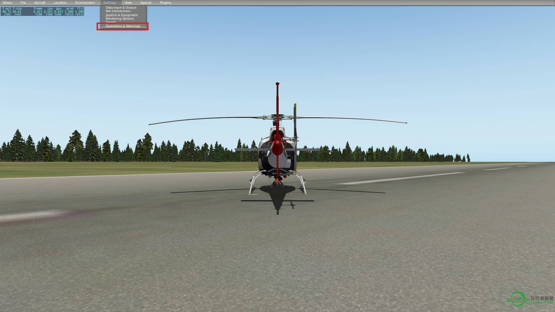

x-planeFSX/P3D最大的不同是飞机怎么飞是由XP进行气动运算后决定的,以前一直以为XP难飞是理所当然的,最近经过试验以及热心网友ufdream的提醒,发现更改XP的一项设置可以大幅提高操控体验,不敢独享,提供大家借鉴:
XP11中:(2-10尽量调大)
XP飞机难以驾驶的解决办法-9281
XP10中:(菜单项)
XP飞机难以驾驶的解决办法-8267
(2-10尽量调大)
XP飞机难以驾驶的解决办法-8821
这个项是决定XP在每一帧之间进行多少次气动运算的,数值越高计算越频繁,飞机的飞行姿态也会越平滑,对于帧率低或者轻小型飞机尤其明显,调整完后注意看一下CPU占用,CPU性能不好或者本身帧率较高的情况下可能会加重CPU负担。

我刚才在XP10尝试了一下,建议大家调整的时候,不要一下子拉到最大,还是一点点慢慢来。而且不同的机模对于这个操控的灵敏度要求不一样,所以最好还是根据自己的机器配置和常飞的机模多试几次。
我刚才测试的时候,一下子拉到10,结果C172马上就抽疯了,按习惯在操纵杆上稍微一点点调整,结果实际幅度远超原来默认值2的时候,赶紧调小,直到4才感觉比较舒服。XP飞机难以驾驶的解决办法-2998

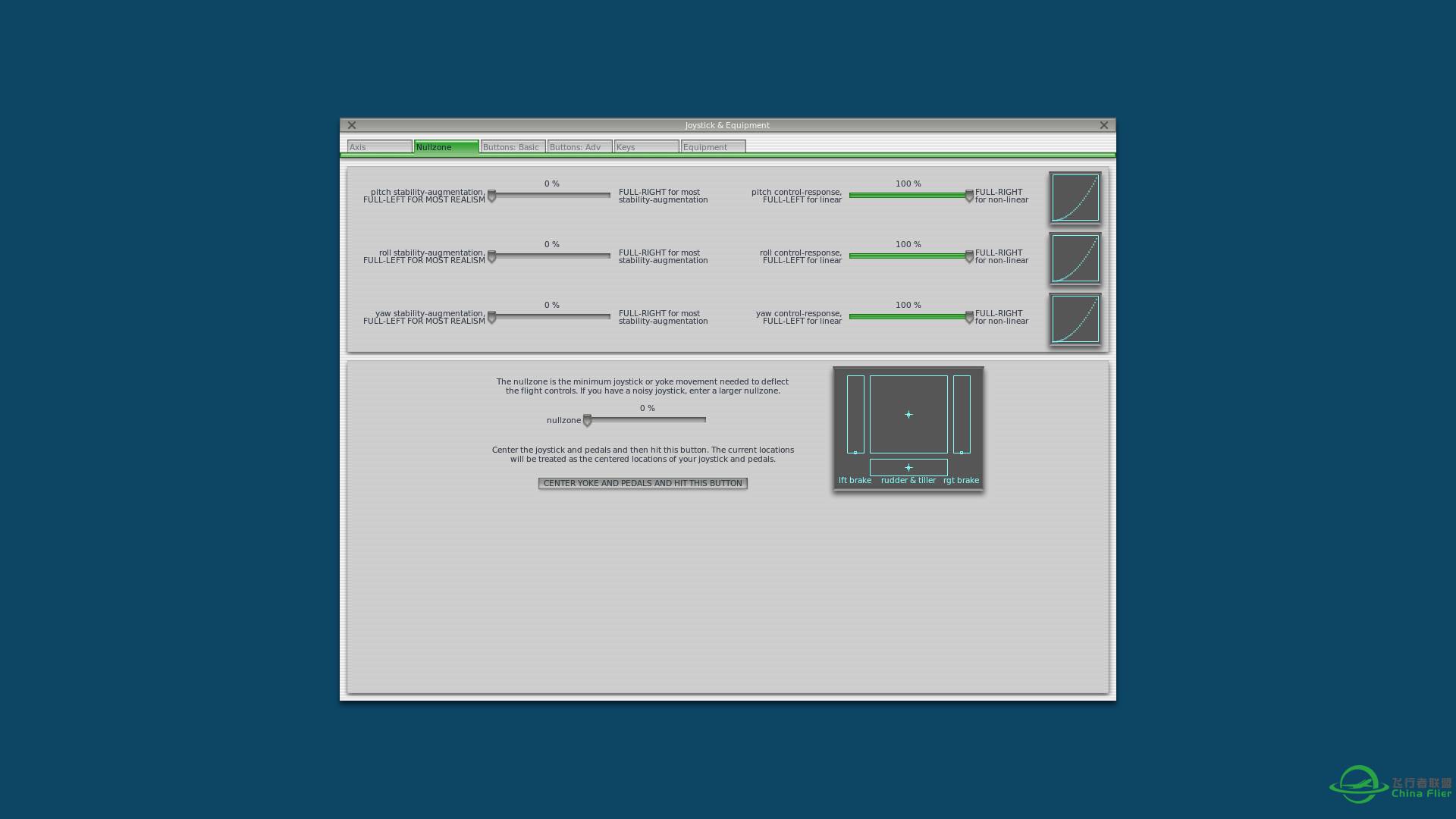

楼主 发表于 2017-3-10 17:30:48 | 显示全部楼层
forestgun 发表于 2017-3-10 15:10
我刚才在XP10尝试了一下,建议大家调整的时候,不要一下子拉到最大,还是一点点慢慢来。而且不同的机模对于 ...
XP飞机难以驾驶的解决办法-6975
摇杆设置成这样看看,还是幅度大那只能手上力度小点了
