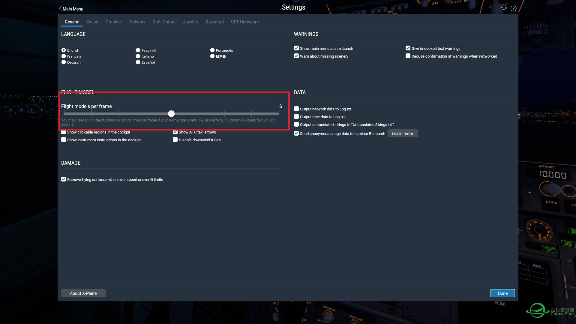

就是上面红框里的这一项,从字面意思来看是关于飞行模型的,但是下面解释:如果你帧率很低或者是驾驶小型、快速、轻型飞行器时,你可能需要在每帧之间进行多次运算。
这个解释让我想到了一个词“空气动力学”,以前一直设为默认的最低2,今天把它向上调了一下,发现驾驶直升机竟然可以悬停了,以前的时候这是不可能的,降落也好看了很多,最起码不会提示“你被解雇了”,不知道我的理解是否准确还是心理作用,请大神指点,如理解正确我想把它调到最高。
——这个设置项就是决定飞机动态的计算频率的,设置的越高飞机的动态越平滑,感觉飞机操控难的飞友就把这项尽量拉高吧,只要CPU能顶住(感谢ufdream

XP11里面的每架飞机只是一个模型,这个模型在游戏里面的动态是什么样由XP11说了算,程序会根据飞机的舵面发动机等数据计算飞机的各种姿态,可以算的勤快一点,也可以懒一点尽量少算,少算的话,等到下次需要计算时飞机的数据已经发生了很大变化,那么程序就给飞机一个大动作,算的勤快的话,飞机的动态相对就平滑一些,游戏的设置里面可以在每帧之间设置计算2-10次,算的越勤快肯定飞机越好控制,但CPU开销会大一些,以前很多人说XP的飞机很难操控可能就是这个数值设低了,用了默认的2

每帧进行多少次气动计算,XPL的气动基于简易有限元分析,提高此数值有助于在低帧率(小于20FPS)的情况下驾驶易受气流影响的飞行器。
谢谢,果然跟我想的一样,“提高此数值有助于在低帧率(小于20FPS)的情况下驾驶易受气流影响的飞行器。”这句话中间应该加个或吧?低帧率或者易受...........?  详情 回复 发表于 2017-3-9 23:54

XP11里面的每架飞机只是一个模型,这个模型在游戏里面的动态是什么样由XP11说了算,程序会根据飞机的舵面发动机等数据计算飞机的各种姿态,可以算的勤快一点,也可以懒一点尽量少算,少算的话,等到下次需要计算时飞  详情 回复 发表于 2017-3-10 01:57

刚才在xp11的demo里试了一下,从2调到了4,感觉棒棒的。不知道是不是心理作用,感觉比以前操控起来更符合预期。

简单来说就是通过加快计算的频率得到更多的数据,使得飞机的动作更平顺。  详情 回复 发表于 2017-3-10 10:06

以前CPU性能差,计算太频繁会让CPU承受不起,为低配置玩家考虑的,另外大型机进入高空后帧率会明显提升,这个值设得太高也容易让CPU增加负担  详情 回复 发表于 2017-3-10 13:50
