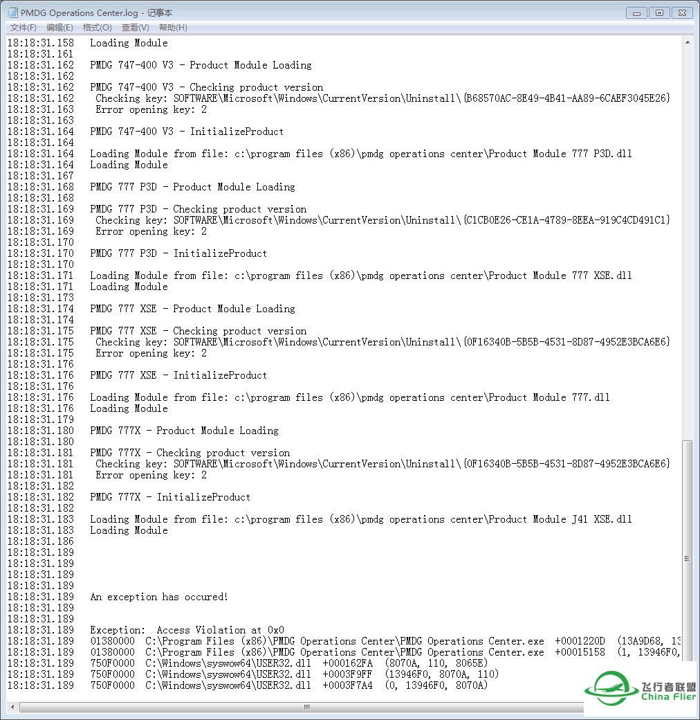

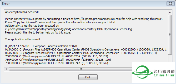

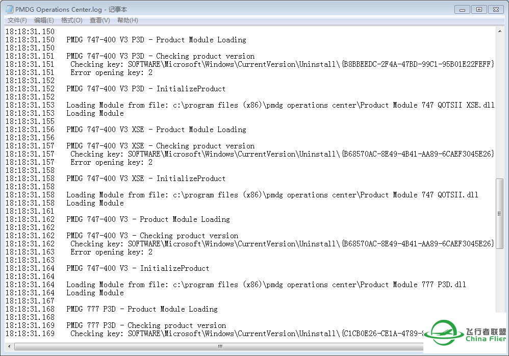

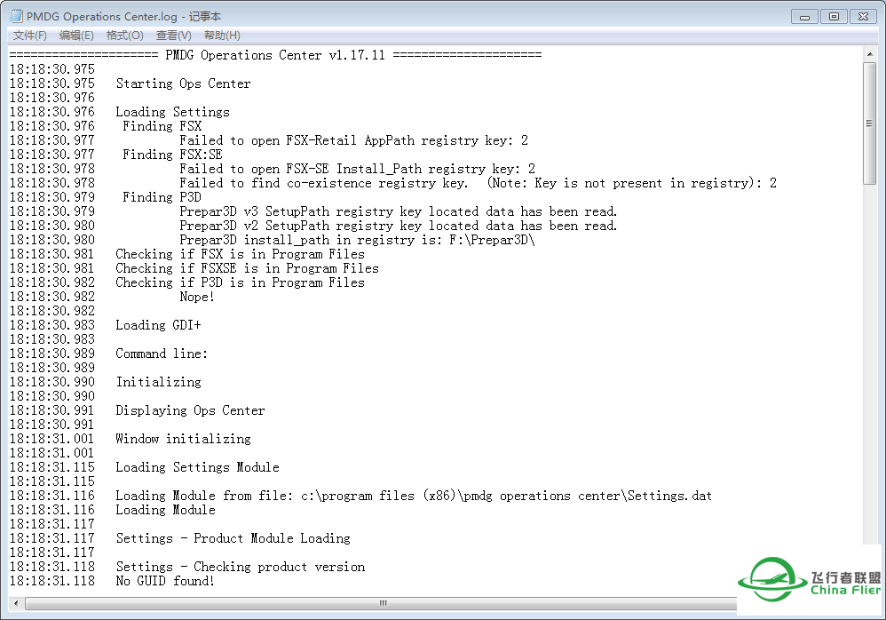

安装PMDG 737/777都能使用PMDG Operations Center加载涂装,唯独PMDG747无法使用PMDG Operations Center加载涂装。以下为图:
这个是加载PMDG Operations Center后出现的问题

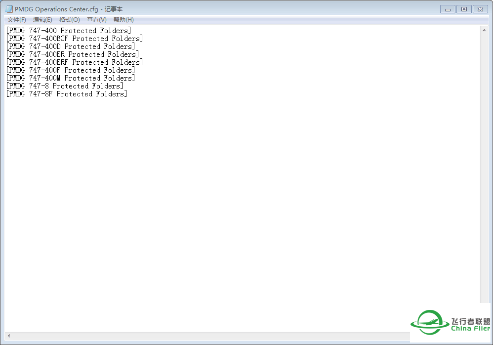

求助!求助!求助!PMDG 747 QOTSII v3.0和谐问题-4239
这个是提示后,C盘的CFG文件,请各位大侠帮忙看看有没有错
求助!求助!求助!PMDG 747 QOTSII v3.0和谐问题-9409
提示错误,LOG文件问题1图
求助!求助!求助!PMDG 747 QOTSII v3.0和谐问题-7847
提示错误,LOG文件问题2图
求助!求助!求助!PMDG 747 QOTSII v3.0和谐问题-949
提示错误,LOG文件问题3图
求助!求助!求助!PMDG 747 QOTSII v3.0和谐问题-8938
提示错误,LOG文件问题4图

发表于 2017-3-5 19:29:15 | 显示全部楼层
删掉C:\Program Files (x86)\PMDG Operations Center里面的Product Module J41 XSE.dll
