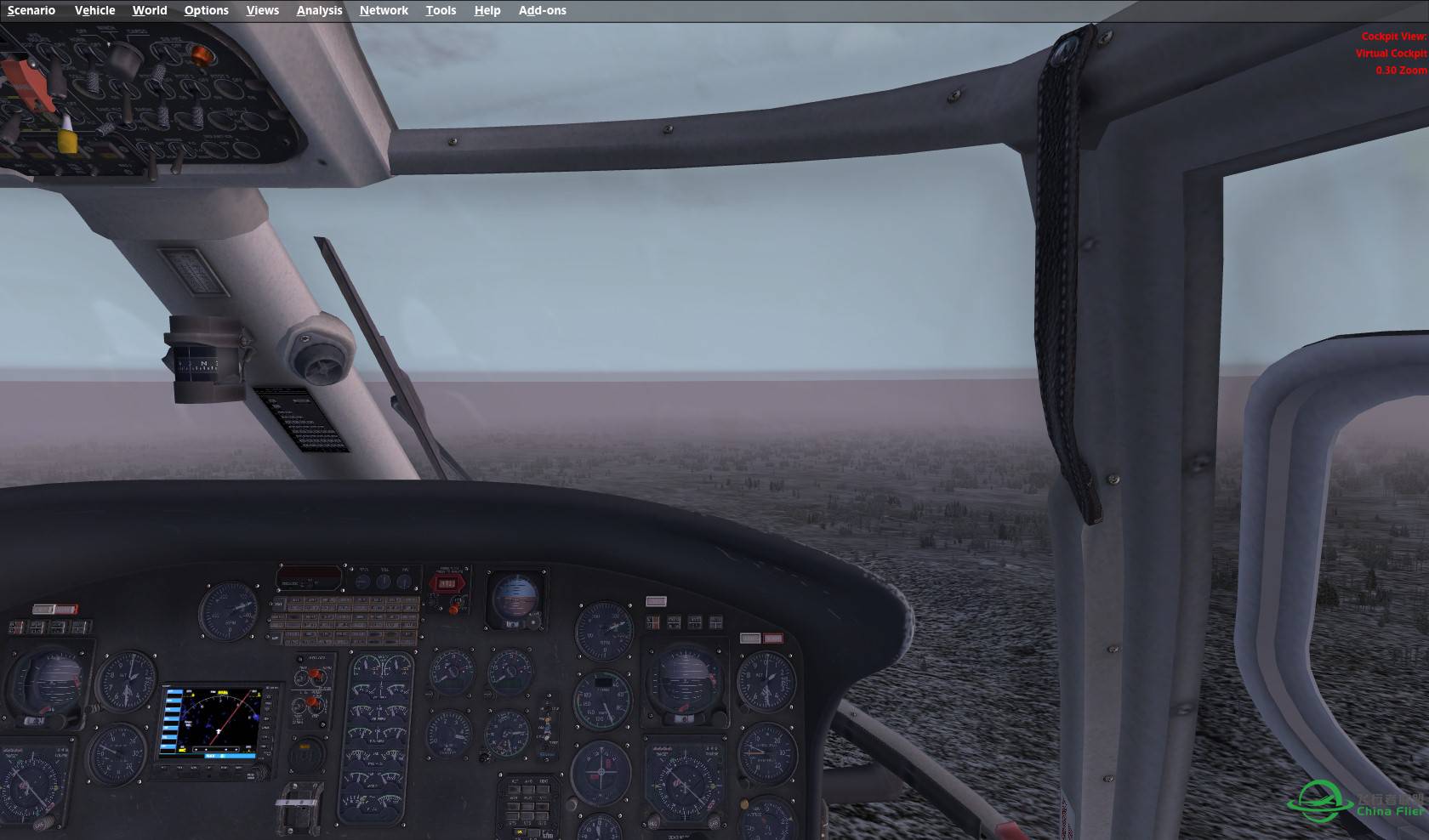

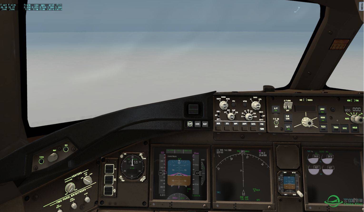

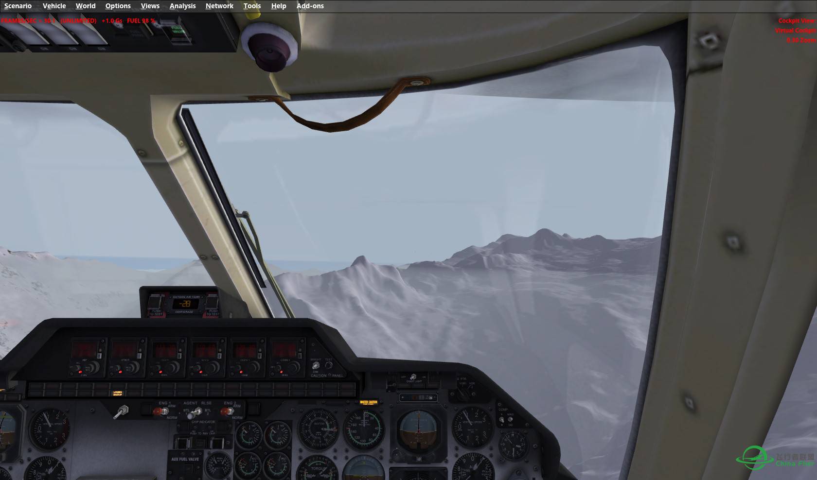

飞了一段时间XP,发现它的座舱视角过于狭窄,即使用滚轮拉到最远,看起来视角也还是很窄,如果用视角后移很容易把视角拉到座椅靠枕里去,感觉很别扭,而FSXP3D的座舱视角拉远后看起来很舒服,对比下面三张图看就可以看的出来了,XP有办法改善吗?
XP如果不把视角拉到座椅头枕里去,看起来就很窄
XP的座舱视角问题-3566
P3D的就好多了
XP的座舱视角问题-884
XP的座舱视角问题-522

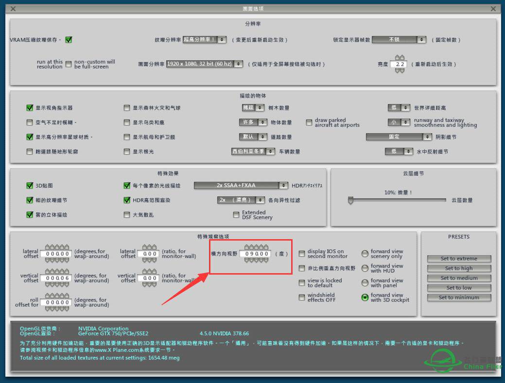

我来回答你这个问题,看图,调节这里的数值调到你满意为止就OK

发表于 2017-3-5 00:08:05 | 显示全部楼层
有的,就在设置画面质量那一页,默认是60,拉大就很宽,多宽都行
发表于 2017-3-5 00:09:30 | 显示全部楼层
maoya26e 发表于 2017-3-4 23:32
好像没办法诶~~~上帝法则,没有办法十全十美。有缺陷,才完美
发表于 2017-3-5 01:53:05 | 显示全部楼层
楼上正确!!

楼主 发表于 2017-3-5 08:39:45 来自手机来自手机 | 显示全部楼层
太感谢了,太感谢了!
楼主 发表于 2017-3-5 08:40:44 来自手机来自手机 | 显示全部楼层
xp的飞友是整个模飞届最热情的飞友了!太感谢了。
