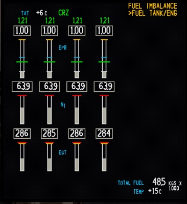

2、北京到济南,无论加10%、20%、30%的油,都有关于油量的提示,这个提示是什么意思?
关于PMDG747 V3的几个问题-5712

这就好比还没学会走路就想跑步了,首先第一个问题:机头向上翘,说明你飞机总重很重,减载;第二个问题:FUEL TANK/ENG的意思是当燃油量低于一定量的时候,需要关闭燃油交输,并关闭多余的油泵,只开八个油泵,每个引擎两个,达到平均把燃油分配给四个引擎。FS9/FSX飞过老版本744的都知道这个。你们刚开始学的多读读手册,别一上来就问问题,自己多思考。

你巡航高度只有10000英尺吗,你那个油量告警是燃油不平衡,需要关闭交输

我今天也试了一次本场飞行,也出现燃油不平衡信息,落地的时候自动驾驶会突然脱开,无法LAND3落地,可能是bug

8楼解释的很专业。2楼解释误人子弟。FUEL TANK/ENG不是燃油不平衡,如果出现燃油不平衡是要打开交输活门的。。此外,楼主竟然连8000尺和8000米都没搞清楚。。。

1.正常,你速度低了2.正常,747就是这样,关掉没有盖子的XFEED开关3.你自己收油

2个告警,一个燃油不平衡。一个有空油箱,油泵在运转,关闭相应油泵。在给747加油的时候,FULE那个里边选择的10%,20%---90%。下边会有每个油箱有多少油的提示。加油的时候不是每个油箱都会加进去。
