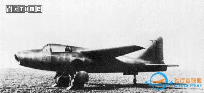

HE-178,人类历史上第一种喷气式飞机

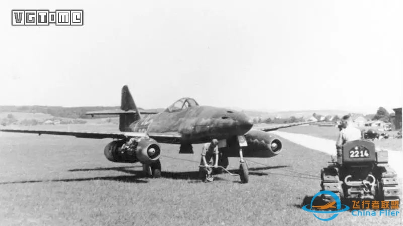

地面上的Me 262A型

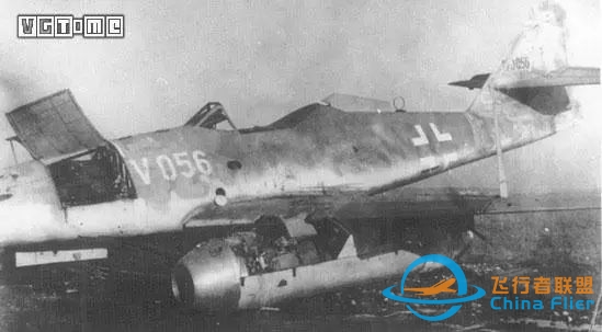

进行雷达改装,最终还是以坠毁告终的Me 262 V056号机

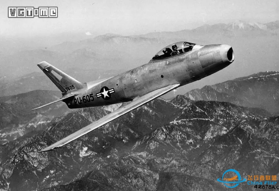

从美国的角度来说,很长的一段时间内事情非常简单。战后随着P-80为代表的早期喷气式战斗机的成熟和在朝鲜战场的投入,这些早期喷气式战斗机在作战使用上的局限之处逐渐显露出来。而真正意义上脱胎换骨的喷气式战斗机F-86“佩刀”在经过测试和实战需要后最终被投入战场,以佩刀为代表的一代机就此走上历史舞台。
《皇牌空战7》开场动画中喷气式战斗机的战斗,其实从二战就开始了-3625
F-86A“佩刀”喷气式战斗机

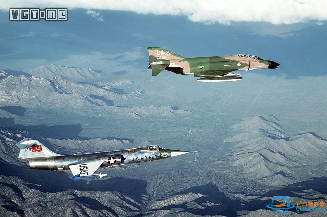

第二代战斗机就此横空出世,并且百花齐放种类繁多。美国空军的第二代百系列战斗/截击/战斗轰炸机家族就有F-100、101、102、104、105、106、111等等,而从F-104“星”开始,美国喷气式战斗机的极限速度更是来到了二倍音速的世界。闻名天下的F-4“鬼怪”搭载了一定程度上相对健全的航空电子设备与传感器,并通过半主动雷达制导空空导弹实现了超视距攻击。
《皇牌空战7》开场动画中喷气式战斗机的战斗,其实从二战就开始了-6201
F-104G与鬼怪的合影,这两位也是《皇牌空战》系列的常客

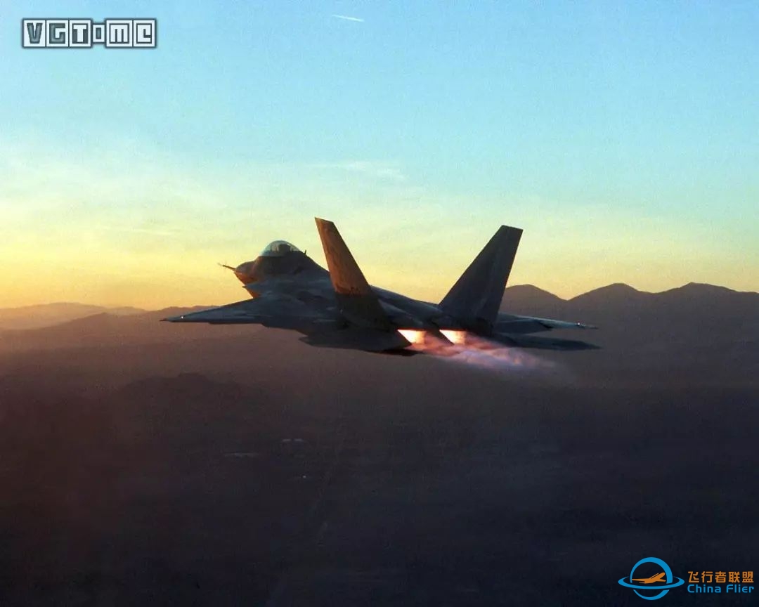

《皇牌空战7》开场动画中喷气式战斗机的战斗,其实从二战就开始了-2077
F-22“猛禽”战斗机,可以看到其F119-PW-100先进涡扇发动机加力全开

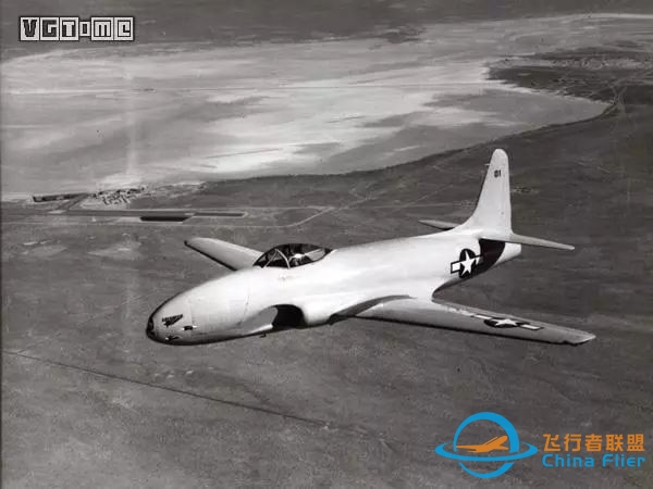

XP-80“灰幽灵”原型机
制造该机的130人工作团队只有5个人知道他们在造喷气机
到1945年,代号为P-80的该机被美国空军接收。这是一款平直机翼,传统构型的战斗机,喷气式发动机置于机舱外部。平飞速度达到898公里/小时,以6挺M3勃朗宁12.7毫米机枪为固定武器。该机还被部署到了欧洲和日本,并且在1950年参加了朝鲜战争。P-80在战争最开始的阶段声称击落了一些螺旋桨飞机,但在遭遇米格-15后,很快全面落于下风。

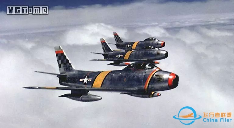

1951年5月20日,两架F-86在朝鲜西北部,鸭绿江入海口附近的米格走廊空域(Mig Alley)遭遇了多架米格-15。两架飞机在无线电中求援,更多的F-86开始向这一地区增援靠拢,并加入战团,这其中就包括了当时属于334中队的贾巴拉机。即将甩掉副油箱,并向米格俯冲时,贾巴拉发现一个坏透了的消息——他的佩刀出了毛病,右侧副油箱甩不下来。
《皇牌空战7》开场动画中喷气式战斗机的战斗,其实从二战就开始了-2857
第51中队的佩刀三机编队,翼下副油箱在进入空战时会被扔掉,以获得更干净的飞机气动构型并减轻重量,而贾巴拉的右侧副油箱却扔不下去

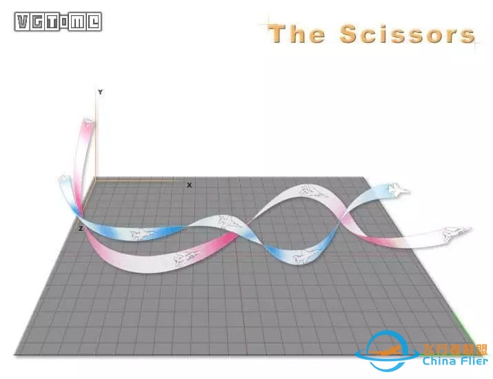

剪刀机动,常见的空战基本战术动作,攻防两端都有作用

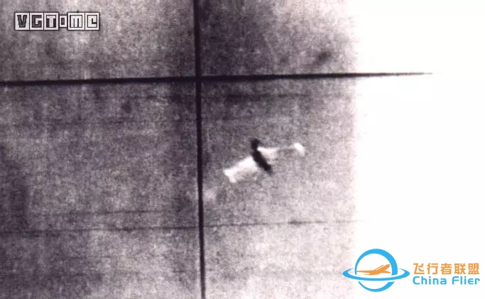

到战争结束为止,美国空军认为贾巴拉共取得了15个战果,是名副其实的“三料王牌”。而贾巴拉取得第五个战果的这场空战,非常鲜明展示出F-86相对于米格-15更为优秀的地方:水平转弯机动能力,佩刀更好,而且在高速飞行时更容易抓住目标,同时6挺机枪的射击更加精准有效。
《皇牌空战7》开场动画中喷气式战斗机的战斗,其实从二战就开始了-137
照相枪中被F-86击落的米格-15

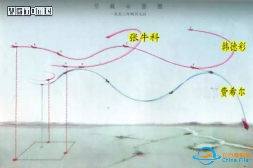

接下来发生的事情,韩德彩这样回忆:“当费舍尔发现我在他后面后时,他向左急转,之后又向右急转,接着又做了一个类似破S的机动,但这并不能使他脱困。因为他的高度太低了,我们的高度大致是600米,而下面群山的海拔就有400米,所以留给费席尔作机动的空间只有大概200米左右。”
也就是说,费舍尔在慌乱机动之中,把自己飞进了绝路。大堡机场四面环山,费舍尔通过破S下降高度,试图获取速度逃生,然而这使得他被迫面临大山的囚笼,这正是他犯下的第二个错误。
《皇牌空战7》开场动画中喷气式战斗机的战斗,其实从二战就开始了-5894
《航空兵战例选编》中,1953年4月7日空战示意图
