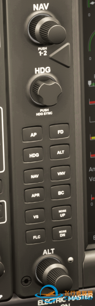

下图是主飞行显示器右侧的控制面板,由上至下分别为导航接收器调频旋钮、航向选择旋钮、自动驾驶模式选择按钮和高度选择旋钮。
