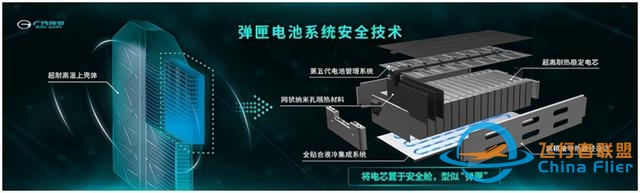

广汽埃安
粗略对比几大动力电池管理系统(BMS)-367
2021年3 月 10 日,广汽埃安发布新一代动力电池安全技术——“弹匣电池系统”,该实验对三元电池整包进行了针刺热扩散试验。试验显示,广汽埃安的三元锂(弹匣电池)整包在试验过程中热事故信号发出5分钟后,仅出现短暂冒烟(1分钟),内部最高温度达到687.7℃,将被穿刺电池组静置48小时后,电压降至0V,温度恢复至室温。
粗略对比几大动力电池管理系统(BMS)-4694
实验结果表明,只有被刺电芯模块热失控,没有蔓延到其他电芯,电池整包无起火和爆炸现象,打开电池整包,观察内部结构完好。作为国内新能源市场中率先解决三元锂电安全顽疾的厂家,重新定义三元锂电池的安全标准。
粗略对比几大动力电池管理系统(BMS)-9708
广汽弹匣电池管理系统简要优点:
电芯采用硅碳负极与石墨烯材料结合,通过正极材料纳米技术覆盖,热稳提升;特殊耐高温(120+℃)电解液与添加剂,具有高阻抗、自发聚合特点;具备网状纳米孔隔热材料与耐高温(1400+℃)高压壳体;通过特殊全贴合冷却系统扩大电芯散热面积40%,提升散热效率30%;高频次全天候数据监控,并能主动触发电池冷却系统;
粗略对比几大动力电池管理系统(BMS)-8075
