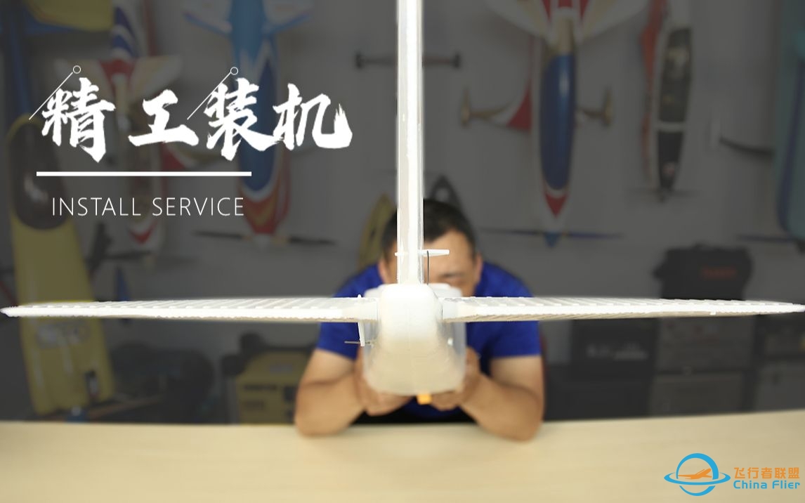

这是截止到2020-8-11最新一版的新款塞斯纳182Plus安装视频,同样总结了前面的很多经验,优化了安装顺序,精确了用胶和设备布局,除了电调调整了一下外(很方便),其他的几乎是最优方案。这款塞斯纳182Plus比老款多方面进行了优化,价格仅仅相差10元钱,十分推荐新手想训练起飞降落的客户使用,经过我们的测试,微风情况下搭配新动模型性价比很高动力装加专用款3S2200电池,可以飞行至少15分钟。省电甚至感觉超过了冲浪者X8滑翔机。我们有测试会在其他视频中发出。当然,产品新动模型TB店均有售。

不黑不吹,我个人是在新动买了这架塞斯纳plus,也安装试飞过了,飞机的做工很精细,制作方留下的舵机舵角位置都很精细,安装也非常方便。螺丝紧固件固定机翼这样的设计确实很惊艳。但是还是塞斯纳的老问题,机翼强度不够,飞行过程中还是会有点点晃动。其次就是电池舱盖的设计,一端有锁死,但是另一端没有固定,我个人是用纸胶带粘住,每次还要撕,很麻烦。再有一点就是电池舱的宽度不够,因为我习惯飞行中给电池挂上bb响,但是因为电池舱的空间比较小,所以每次安装bb响就很费力。最后一点,个人认为安装最难的部分就是前轮转向装置,如果是新手的话确实需要花一些心思来安排安装顺序。

我也买了,机翼强度确实差,做了加强以后好了不少。机翼的固定有点问题,时间长了机翼前端会晃,以后准备上皮筋了。垂尾尖一碰就弯。这飞机是有襟翼的,没有舵机槽,我直接黏死了。这飞机是真能飘。电池仓是挡板安装的,你是不是丢了啥东西没装[笑]另外电池装上,把bb响插上,在电池盖板上扣个坑用来放bb响也挺好。网传鸽鹰版,真挺好

经典4通道固定翼接收机安装顺序,一副翼,二升降,三电调,四方向。
