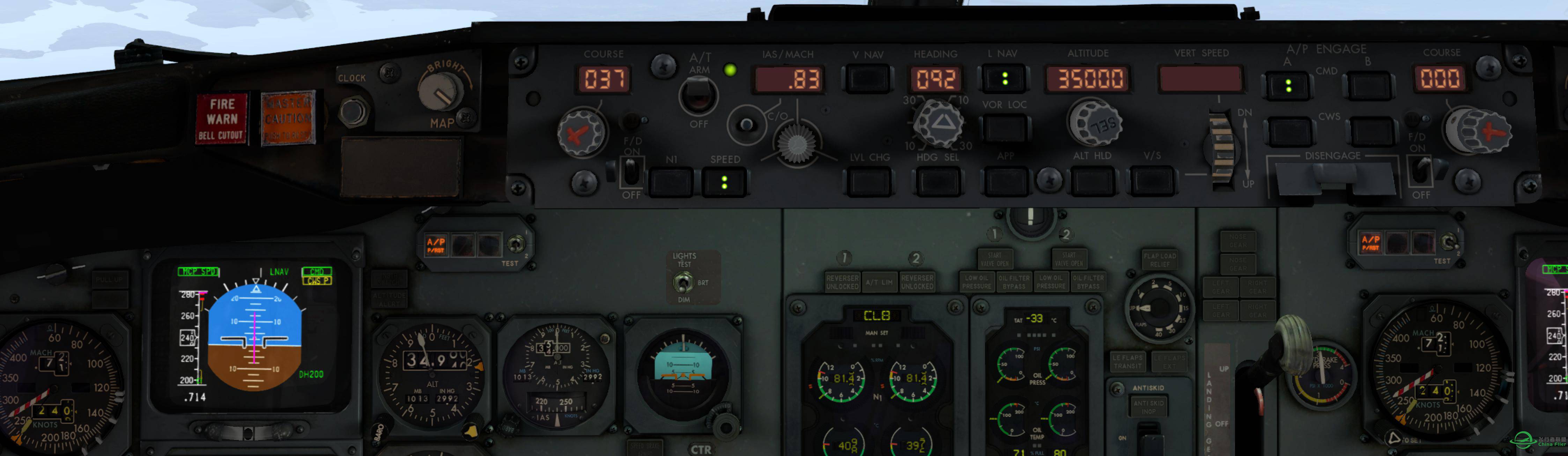

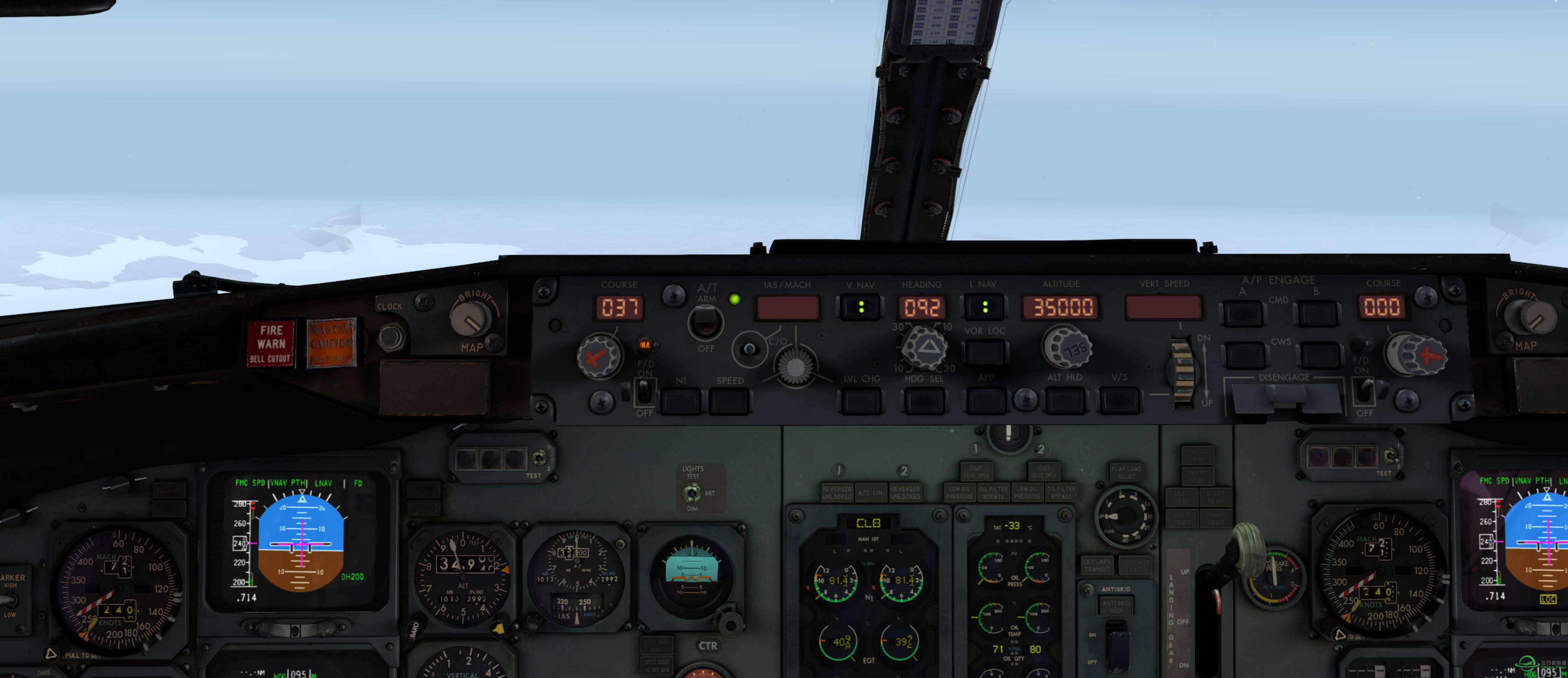

V NAV 点完之后 再点 A/P 就又灭了
【已解决】xplane 11 用ixeg 737 为什么 v NAV 点不亮呢-3265
【已解决】xplane 11 用ixeg 737 为什么 v NAV 点不亮呢-3229
发表于 2016-12-24 08:45:25 | 显示全部楼层
我来废话废话。。。。。。1:摇杆校准。 2:燃油配载输入看看LBS和KGS有没有弄错,因为这关系到航路抛物线计算。3,B733的飞行成本一般现实中都是15-35.。。。你的马赫数明显使用了100以上的飞行成本指数。。。建议20-35.。。。这样飞机能正常点。。。 4,起落架收起后记得回个中。。。
你太厉害了 昨天熬夜熬了一宿 才发现遥感校准问题 今天一进论坛就看见你的分析了太准确了 佩服佩服  详情 回复 发表于 2016-12-24 12:54

楼主 发表于 2016-12-24 12:54:43 | 显示全部楼层
oboe132435 发表于 2016-12-24 08:45
我来废话废话。。。。。。1:摇杆校准。 2:燃油配载输入看看LBS和KGS有没有弄错,因为这关系到航路抛物线 ...

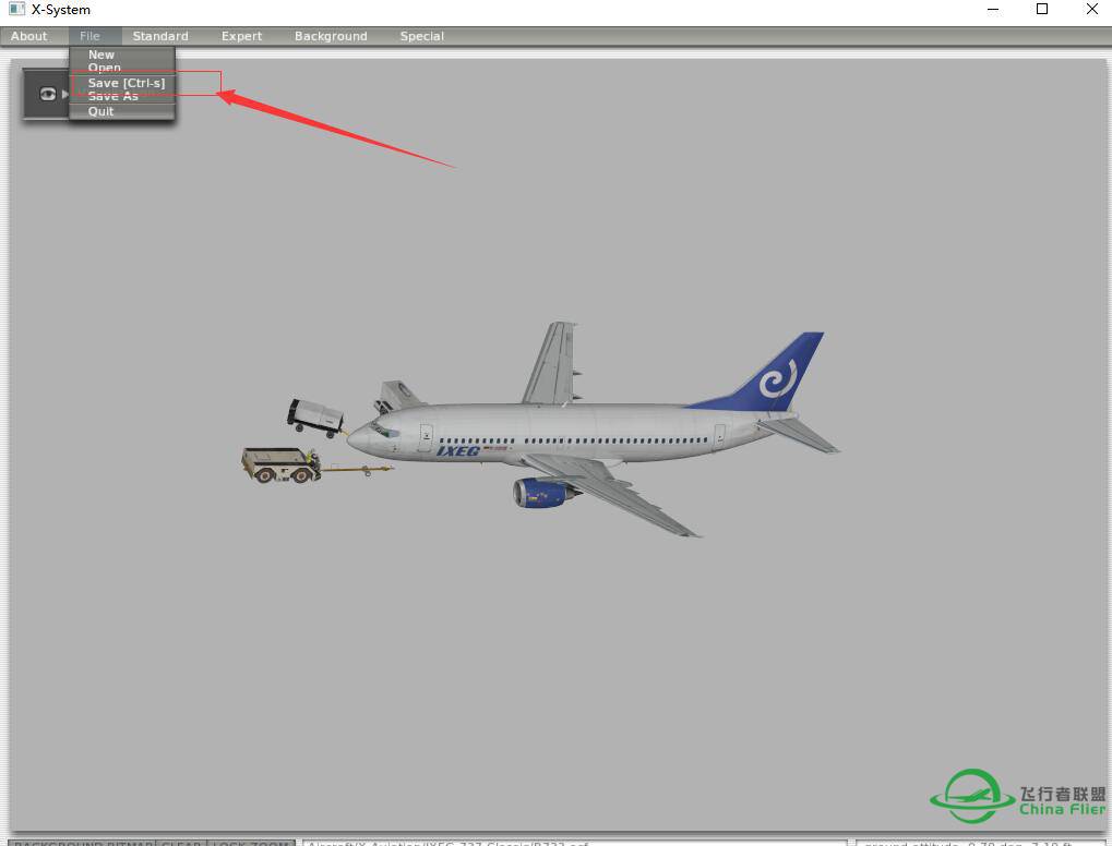

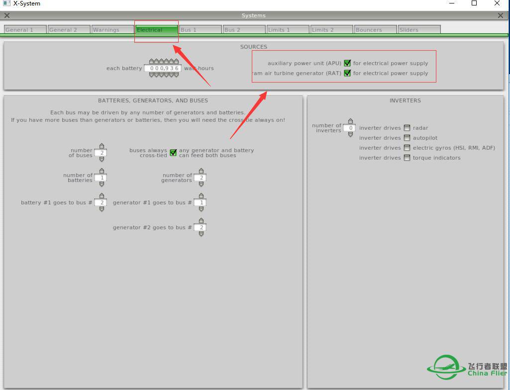

APU启动不来解决办法:在游戏主目录打开Plane-Maker这个程序菜单栏File选open找到733.acf。左下方的open air看图吧懒得打字。记得保存
【已解决】xplane 11 用ixeg 737 为什么 v NAV 点不亮呢-464
【已解决】xplane 11 用ixeg 737 为什么 v NAV 点不亮呢-8343
【已解决】xplane 11 用ixeg 737 为什么 v NAV 点不亮呢-7536
