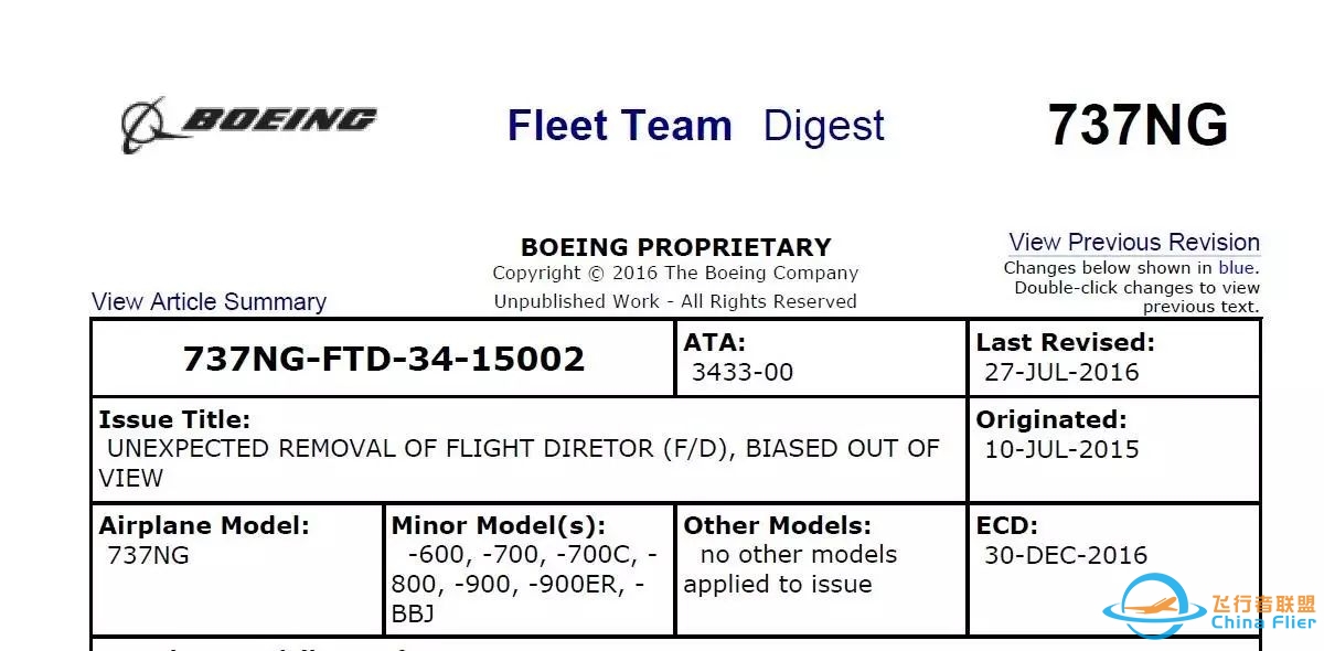

目前针对这类故障,波音接到其他航空公司报告后,发布了FTD(737NG-FTD-34-15002)给予说明,波音建议完成 RA BITE测试及 DFCS BITE,在确保以上两个计算机工作正常的情况下继续监控,避免不必要的更换件。技术处会继续跟进该缺陷的研究进展,预计2017年初,霍尼韦尔会公布处理方案,在这之前请各位机长知道此现象的存在,尤其在目视条件不佳的情况下,进近时增加飞行指引消失的处理预案,以免引起不必要的紧张,同时第一时间通知机务,在排除其他系统部件真实故障的可能性,复位后系统正常才能放行飞机。
