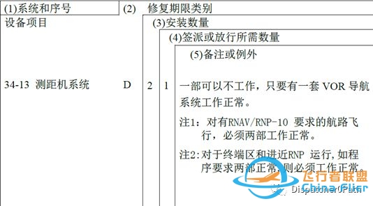

当一部DME不工作时,飞机的PBN能力依靠DME/DME定位导航就不可靠了:
从上图中可以看出:
1.当一部测距机系统不工作时,首先必须要有一套VOR导航系统工作正常。
2.对于RNAV/RNP-10要求的航路飞行,必须两部工作正常,也就是说不能飞RNAV/RNP-10要求的航路。
3.对于终端区和进近RNP运行,如果程序要求两部工作,则必须工作,意思就是说在终端区或者进近RNP运行的程序中不能要求两部DME。
4.FMC将使用单个工作的DME执行DME/DME位置更新,联合必须要求一部VOR系统工作,那么可以理解使用DME/VOR来定位更新飞机数据。

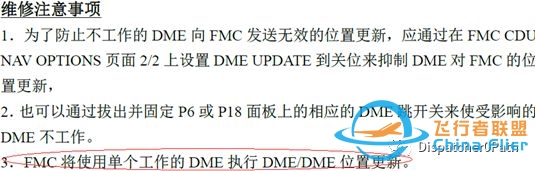

手册中也说到:在NAV OPTIONS 2/2 页面上可抑制用于FMC 位置更新的特定DME 台的调谐(抑制失效的那一部)。机组必须在VHF导航控制面板上人工调谐DME,并且各自的EFIS控制面板的VOR/ADF 电门必须在VOR位。
虽然在MEL中的34-13条款里的维修事项“FMC将使用单个工作的DME执行DME/DME位置更新”,但是可能不能满足导航精度的需要,而且经过咨询飞行人员,平时的定位大多数是依赖GNSS和惯导,所以个人建议采取安全裕度较高的方式,在FPL报文中手动删除有关以DME/DME导航源的PBN能力。

在MEL条款中注1写到“RNAV10/RNP10要求的航路飞行,必须两部工作正常”,但是在手册中RNAV10运行的主要导航源为GNSS和IRS/INS;RNAV10要求的最低设备为:2台FMC、2台CDU、2台IRU在NAV模式或2套GPS,并没有要求2部DME正常工作,那么为什么在RNP10运行中需要两部DME??

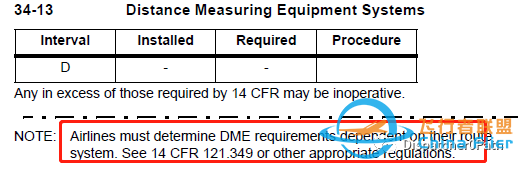

笔者认为,不同公司对最低设备清单的解读不同,比如说,波音的MMEL中对于DME的规定:
上图中没有规定到底需要几部DME,只是说明需要公司自己根据航路特点设定。

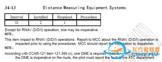

那么再来看下图另一个航空公司关于DME的规定:
对于不同公司,对于DME失效有不同的解读,上图中就说明对于DME/DME/IRS导航源的RNAV运行时,所有DME必须工作,除了此项之外,可以一个不工作。
且根据121.349中规定:当装备了VOR导航接收机了,那么DME必须有一部,但是却没有涉及到RNP10关于两部DME的规定,可见公司根据航路要求和运行情况报局方批准的MEL,并不具有普遍性。
