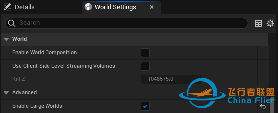

在世界设置中启用大型世界

      确保在你的世界设置中启用大世界在关卡中放置一个地理参考系统角色。

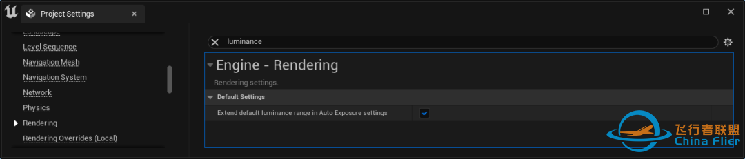

      这个actor包含了一个真实天空系统所需的所有组件。阳光的物理强度已经设置为它的真实值,所以不要忘记在你的项目设置中“扩展自动曝光的默认亮度范围”。确保Sky Atmosphere组件使用与你选择的地理参考模式一致的Transform模式。(对于切线帧,行星顶部位于绝对世界原点,对于ECEF帧,行星中心位于组件转换)。默认情况下,我们是在正切帧中,所以这里没什么可做的。稍后我们将为这个Actor定义适当的其他设置

确保扩展默认亮度范围,否则你的天空将是白色的!

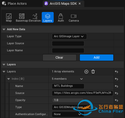

地形数据集现在我们有了一个空白的环境,让我们带来一些地形。对于这样大规模的环境,我们将依靠流技术。在虚幻引擎生态系统中有不同的解决方案。它们列在Project Antoinette的白皮书中[https://www.unrealengine.com/en-US/blog/antoinette-project-tools-to-create-the-next-generation-of-flight-simulators]为了便于说明,我将使用来自ESRI和Cesium的两个免费插件。两者都提供了详细的使用说明,所以我将参考它们各自的文档。选项1-虚幻引擎的ESRIArcGIS地图SDK。在撰写本教程时,该插件处于预发布阶段。我使用的是2022年4月的0.4.0版本,您可以在ESRI开发者网站上获得[https://developers.arcgis.com/unreal-engine-sdk/]。ESRI网站上有详细说明:[https://developers.arcgis.com/unreal-engine-sdk/get-started/]要使用这个预发布版,必须在UE项目根目录下创建一个“Plugins”子文件夹,并将ESRI插件放在那里。将其复制到那里后,需要重新生成VisualStudio项目文件(右键单击.uproject文件),并重新构建解决方案。(最终版本将不需要这些额外的步骤)。遵循说明时,不要忘记将原始引用设置为您之前选择的相同位置,以输入ESRI API Key,并最终输入其他数据层。(例如:MontrealBuildings[https://www.arcgis.com/home/item.html?id=f4b4881270124343a4cc2f847f86f54c])。
UE5 DIY飞行模拟器教程-3395
一定要输入和之前一样的地理参考
UE5 DIY飞行模拟器教程-5173
世界图像就足够了,但可以随意添加额外的数据层……
UE5 DIY飞行模拟器教程-7654
来自ESRI的蒙特利尔市区

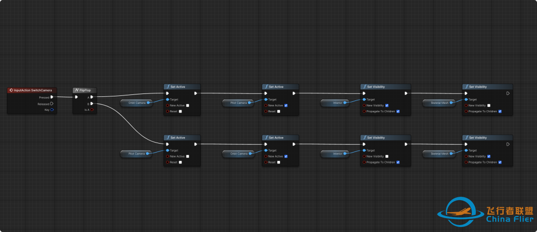

    创建两个摄像头组件
      其中一个命名为“Pilot”,用于内部视图另一个被命名为“OrbitCamera”,用于外部视图。将这个添加到一个弹簧臂组件中。
    在事件图中,将与Tab键关联的InputAction绑定到一个翻转/翻牌节点,并相应地激活/停用相机。
    你可以用鼠标添加一个OrbitCamera行为
