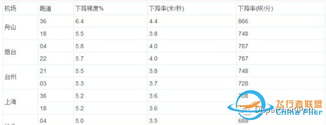

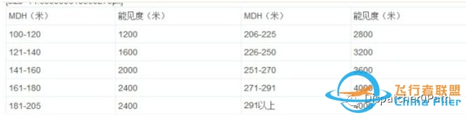

波音737飞机非精密进近MDH在100米和以上MDH与最低能见度的关系(C类飞机):

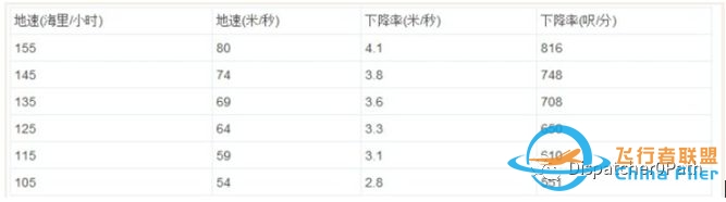

2. 下降梯度5.2%时,地速每变化10海里/小时对下降率的影响:
附注:下降率的计算:
W=135海里/小时=250公里/小时
250000米/小时÷3600=69米/秒
69米/秒×0.052=3.588≈3.6米/秒
3.6米/秒×60=216米/分
1米=3.28呎
3.28呎×216米/分=708呎/分

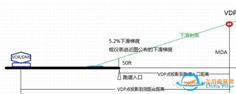

2. 确定目视下降点VDP:(Visual descent point)
对于非精密进近,VDP为MDA在短五边的正常下滑线上的对应点。如果从该点建立目视参考,飞行员可以保持或只需少量轨迹调整便可保持稳定的下滑状态直至着陆。为了方便表达,通常所说的VDP更多是指MDA在正常下滑线上的地面投影点到跑道头或测距台的水平距离。
目视下降点VDP定义为五边时在适当的目视参考建立后可以从最低下降高度/高(MDA/H)正常下降到跑道接地点的一个起始位置。一旦飞机到达目视下降点(VDP),由于正常的接地几乎不需要进行飞行航径的调整,就可以很容易获得一个稳定的目视航段。
为了确定目视下降点,在某些机场的进近图上,VDP是一个“V”符号,在“V”下方伴有距跑道的距离。另外机组可以根据最低下降高度/高(MDA/H)的机场高度(HAA),HAA是标在最低下降高度(MDA)之后的括弧内数据,使用距跑道距离每海里300呎高度来决定VDP的距离。

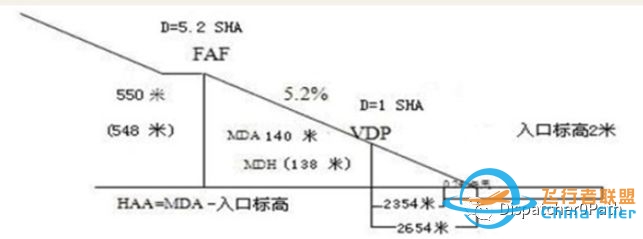

上海/虹桥18号跑道,VOR/DME进近时确定VDP:
(HAA):机场高度:(HAA)=140米-2米=138米;
(2)计算到接地点的距离:138米÷0.052=2654米=1.4海里;
(3)计算到跑道头的距离,飞机进跑道300米接地,即VDP到跑道头的距离:2654米-300米=2354米=1.27海里;
(4)计算到VOR/DME台的距离,VOR/DME台距跑道头0.24海里,1.27海里-0.24海里=1.03海里,1海里就是VDP到VOR/DME台的距离。
飞行时在CDU定位点页面上打上上海DME1海里的距离圈,下降时调整下降率,保持高度范围弧压在1海里的距离圈上,就可以保证飞机在正常下滑线上,到目视下降点能见就可以不改变下滑轨迹正常落地。如果不能见,保持最低下降高度(MDA/H)到复飞点复飞。
