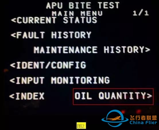

方法二、在CDU上利用APU BITE 页面进行检查。如上图图2。
优点:该方法最简单,在查询APU时间时,就可以顺带检查。同时可免去推梯子的麻烦。可以发现滑油传感器是否故障。
缺点:该检查方法必选在APU正常关车后的一小时之内,且发动机没有启动的情况下。另外,有时会遇到APU断电后,两个CDU都无法显示的情况,这样就无法从CDU上检查APU滑油量了。

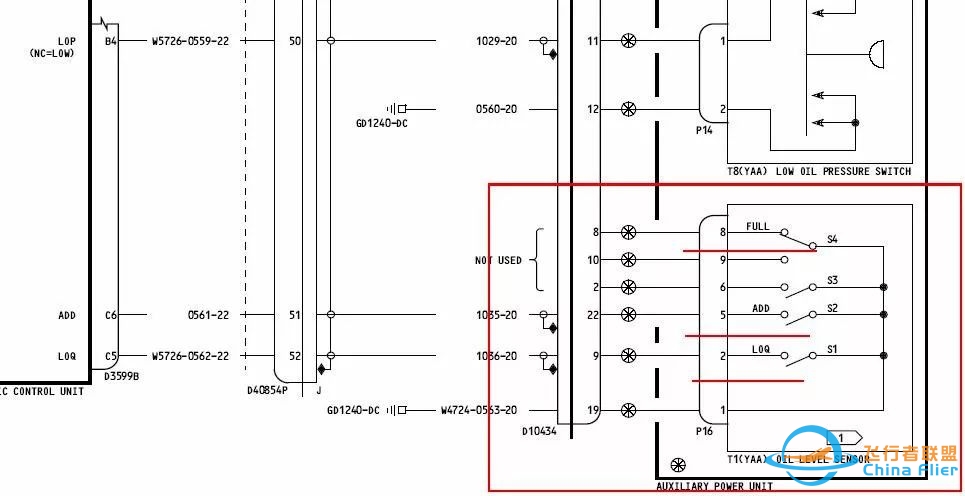

上图是WDM手册49-94-21关于APU上CDU滑油页面显示的电路图,从图上可以看出,当传感器处于不同的逻辑时,会接通“FULL,ADD和LOQ”电路。然而,在实际维护过程中,我们却经常看到“UNKNOWN”信息,这究竟是怎么回事呢?
波音在服务信函737-SL-49-078-B 中进行了阐述。信函指出:为了降低由于低滑油量信息导致的MAINT 灯亮的情况,对于件号为P/N 2118966-222 的ECU,软件版本从491A-TUS-A04-00 开始,(依据EO-2010-B737-49-018-R0,D航目前所有飞机的ECU使用的是是491B-TUS-A05-00的软件)对于APU滑油量的指示进行了重新设计。
即:当ECU通电且飞机在空中,发动机运转或存在有低滑油传感器故障时,新版软件会抑制对APU滑油量的读取,以UNKNOWN显示。同时增加一个WAIT显示,综合以前的滑油显示,在CDU上会出现五种信息提示:UNKNOWN,WAIT, ADD,LOW or FULL.,具体含义如下:

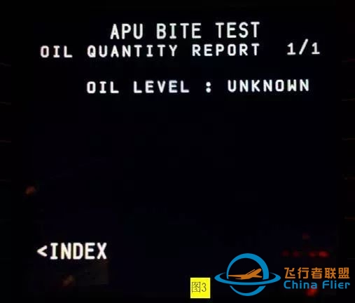

1、UNKNOWN:(图3) APU 在运转,或地面 APU停车超一小时,或ECU不能探测到滑油量信息,或飞机在空中,发动机运转;

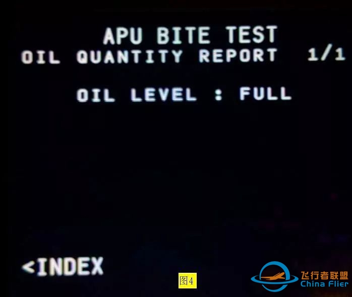

5、FULL:(图4)无需补加滑油。
因此,在APU没有停车时,在CDU上的 APU的BITE页面常常看到 UNKNOWN信息(如图3),该信息并不代表APU滑油正常与否,仅仅是一个设计字符而已。即,APU运转期间的UNKNOWN信息不代表任何含义。
综上所述,在CDU上正确检查APU滑油量的方法是:在 APU停车后的2分钟至1个小时内且发动机没有运转,利用飞机电瓶电源/外部电源在 APU BITE页面上进行检查,如果是FULL 则无需补加,如果是 ADD则视情补加,如果是LOW则必须补加。另外需要强调的是,补加 APU滑油,必须在APU关车状态下进行。
