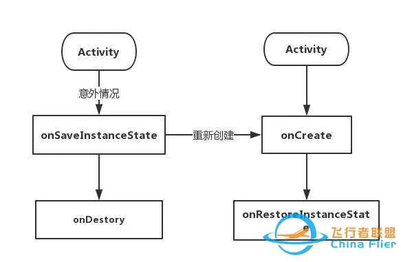

3、说下onSaveInstanceState()方法的作用 ? 何时会被调用?
参考解答:发生条件:异常情况下(系统配置发生改变时导致Activity被杀死并重新创建、资源内存不足导致低优先级的Activity被杀死)
系统会调用onSaveInstanceState来保存当前Activity的状态,此方法调用在onStop之前,与onPause没有既定的时序关系;
当Activity被重建后,系统会调用onRestoreInstanceState,并且把onSave(简称)方法所保存的Bundle对象同时传参给onRestore(简称)和onCreate(),因此可以通过这两个方法判断Activity是否被重建,调用在onStart之后;
官方文档(

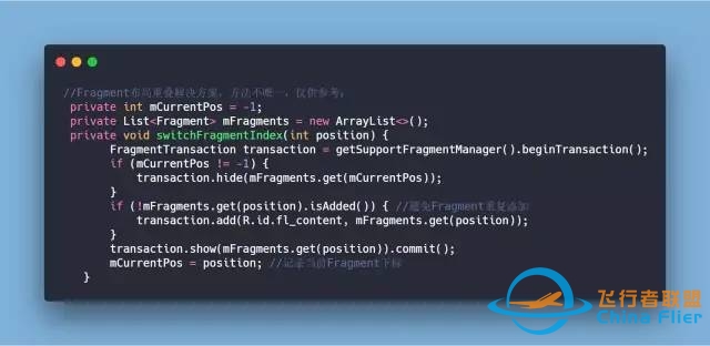

3、Fragment中add与replace的区别(Fragment重叠)
add不会重新初始化fragment,replace每次都会。所以如果在fragment生命周期内获取获取数据,使用replace会重复获取;添加相同的fragment时,replace不会有任何变化,add会报IllegalStateException异常;replace先remove掉相同id的所有fragment,然后在add当前的这个fragment,而add是覆盖前一个fragment。所以如果使用add一般会伴随hide()和show(),避免布局重叠;
使用add,如果应用放在后台,或以其他方式被系统销毁,再打开时,hide()中引用的fragment会销毁,所以依然会出现布局重叠bug,可以使用replace或使用add时,添加一个tag参数;

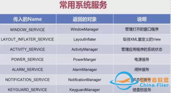

5、用过哪些系统Service ?
参考回答:

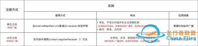

2、广播的两种注册方式 ?
参考回答:
