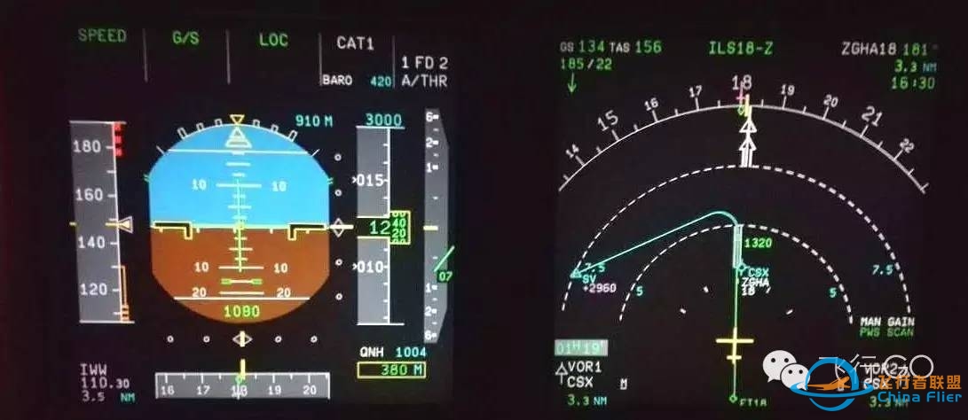

在五边进近管理速度下飞行,当遇到阵风、乱流时,我们经常可以看到PFD上洋红色的目标速度会随风向风速的改变而改变;五边大顶风的情况下,目标速度也会比我们在PERF APR页面输入的进近速度大不少。
看似毫无章法的速度变动,实质是飞机的自动化功能在起作用。波音737飞机进近目标速度相对稳定,在跑道入口却可能造成能量低或能量高。有时不得不根据经验自行调整五边进近速度,以得到一个相对合适的跑道入口条件,。延续到今天的自动化飞机上,我们还时常用能量来解释空客320的入口条件问题,其实大可不必。

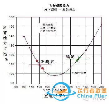

进近动力曲线:还是用一个图来表述吧
动力曲线存在左侧和右侧之分,以所需最小推力的空速(比Vapp大一点点)为分隔点。
动力曲线右侧是操作的正常区域。在推力一定时,任何增速的趋势都将使飞行所需推力增大,从而使飞机回到原来的空速。相反,任何减速的趋势都将使飞行所需推力减小,从而使飞机回到原来的空速。
在动力曲线左侧,推力一定时,任何减速的趋势都将使飞行所需推力增大,从而加剧减速的趋势。相反,任何增速的趋势都将使飞行所需推力减小,从而加剧增速的趋势。反向操作经常会迷惑飞行员,从而导致错误发生。
另外,如果推力设置并保持在慢车位,那么就没有能量可以立即用来修正小速度或启动复飞。因而在进近以下两点是不可接受的:
-速度低于最后进近目标速度(Vapp);
-推力没有稳定也没有设置并保持在慢车位。

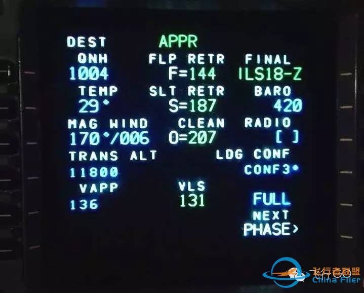

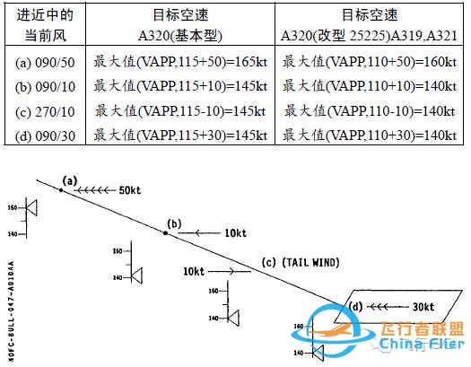

如下图例中,Vapp为136节,而塔台顶风分量为6节(实际是5.9节,小编,别纠结,果断取整)。那么此次进近的最小地速就是。。。130节。呵呵,不对,应该是126。所以如果眼尖的看者一定发现,如上面第一个图片所示(在同一个进近中),当顶风22节时,目标进近速度为148,而不是152。
塔台风:在PERF APPR页面输入的以磁方位为基准的风,根据ATIS或塔台提供的风( 基于2分钟的平均风和10分钟阵风更新)进行输入;不要输入阵风值,最小地速的计算就是基于实际风的变化。

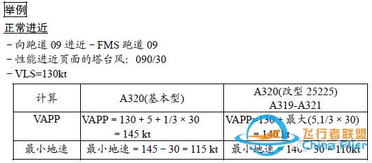

VAPP的计算
显示在MCDU PERF页面的VAPP计算方法如下:
A320
VAPP = VLS + 5 + 1/3塔台顶风量
A320(已改型25225)/A319/A321
VAPP = VLS + 最大(5,1/3塔台顶风量)
“1/3的塔台顶风量”有两个限制:最小0KT(无风或顺风情况下);最大15KT。塔台顶风量计算为正值,若预报为顺风,则风修正值为零,且VAPP=VLS+5。
大部分A320已改型,只有A320—233以及几架2字头的飞机属于前者。
飞行员可在PERF APPR页面上人工对VAPP以及塔台风的数值进行修改。5海里的VLS增量是使用自动推力或自动着陆时的适航要求。
目标进近速度的计算
目标进近速度又称目标空速,FMGS将持续计算目标空速,它是MCDU中输入的VAPP加上一个附加的阵风值。
阵风为当前顶风风量和塔台顶风风量之间的瞬时差,它总是为正值(或为0,在无风或者顺风条件下),目标空速在PFD上以洋红色的三角形显示,随阵风变量移动。
目标空速有两个限制:
- VAPP为最小值
- CONF FULL时为VFE—5KT,在CONF 1、2、3时最大值为下一形态的VFE。

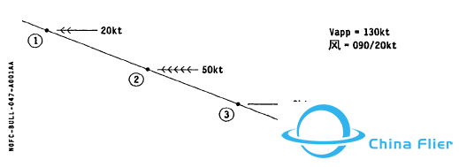

test 选择速度 VS 管理速度
选择速度下是否会提供最小地速功能保护呢?答案是显而易见的,由于机组人工选择速度后,速度也就不能像管理条件下那样根据五边风况的改变而进行调整,所以选择速度下,最小地速功能也就失去了!

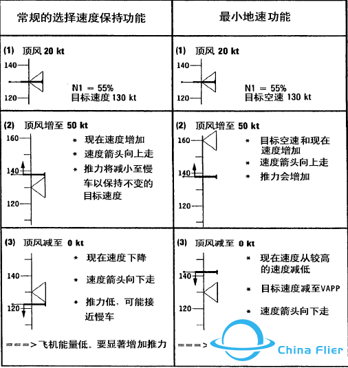

下面我们通过实例来对两者进行比较说明:
09号跑道进近,塔台风向在跑道轴线上
VAPP=130KT
塔台风:090/20KT
最小地速=130—20=110KT
通过两者的对比,大家可以看出,在管理的速度下,飞机的目标速度和推力都会根据当时的风况进行有效调整,避免飞机状态和推力在进近过程中出现大幅度地改变。所以只要我们MCDU中输入的着陆跑道与实际跑道相符,推荐大家使用管理的速度完成进近着陆(特殊情况除外,后续会进行补充说明)。

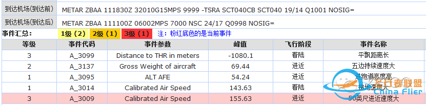

一个保护失败的案例
2010 年9 月14 日,某航319飞机执行重庆-无锡航班。在无锡机场03 号跑道五边进近过程中,因遭遇恶劣天气,飞机状态剧烈变化,相继触发低能量警告、失速警告和拉升警告,进入失速状态。此后飞机自动保护系统工作,使飞机脱离失速,随后机组操纵飞机改出复杂状态,备降宁波机场。具体过程如下:
当时,无锡本场强雷雨,且伴有不稳定风约340 度,7 米/秒。高度2140 英尺,飞机截获盲降,自动飞行,速度逐渐减小,姿态逐渐增大;当速度达到114 海里/小时(进近速度126 海里∕小时)时,触发低能量警告(SPEED),机组拉出飞行控制组件(FCU)上的速度旋钮,人工选择目标速度131 海里/小时,自动油门缓慢增加,但速度仍在减小,减速率约为每秒7 海里/小时(见附三);自动驾驶仪自动断开,飞机迎角不断增大,大迎角保护功能工作,迎角平台保护(ALPHA FLOOR)激活,此时指示空速为83 海里/小时,推力自动增加到最大,机组将油门杆加至TOGA 位;此后出现失速警告(STALL)(指示空速为81 海里/小时,随后速度最小减至74 海里/小时),第一部飞行增稳计算机(FAC1)失效,左右座驾驶员先后带杆,第二部飞行增稳计算机(FAC2)失效;飞机机头开始从最大仰角33.40度转为下俯,并向右滚转,掉高度,速度逐渐增加,随后脱离失速状态,期间,最大右坡度达到43.59 度,最大俯角达到5.98 度,最大下降率达到3924 英尺/分,并相继触发下滑道警告(GLIDE SLOPE)、拉升警告(PULL UP)和下降率警告(SINK RATE)。在下降过程中飞机增速,随后机组操纵飞机逐渐改出复杂状态并转入上升,期间下降的最低高度为884 英尺。飞机上升至高度2924英尺时,机组按EACM 程序人工成功复位两部飞行增稳计算机(FAC),之后飞往宁波机场备降,于10:11 安全着陆。
小编想讲的跟机组选择速度无关,也不想过多谈论导致本次事件发生的其它因素,只说一点自动功能的响应的问题:为什么有最小地速保护功能的情况下,还会发生这种问题呢?我们又能得到什么教训呢?
由于经验所限,小编只能粗陋的说:最小地速功能是用来应付阵风的(小编的概念字典里就是阵风变化量小变化速率较慢),还不足以对抗真正的风切变(尤其是顺风切变),更加不要说微下击暴流啦。这个时候就不要期望自动功能的快速响应能力了,还是早点人工果断干预——复飞为妙。
