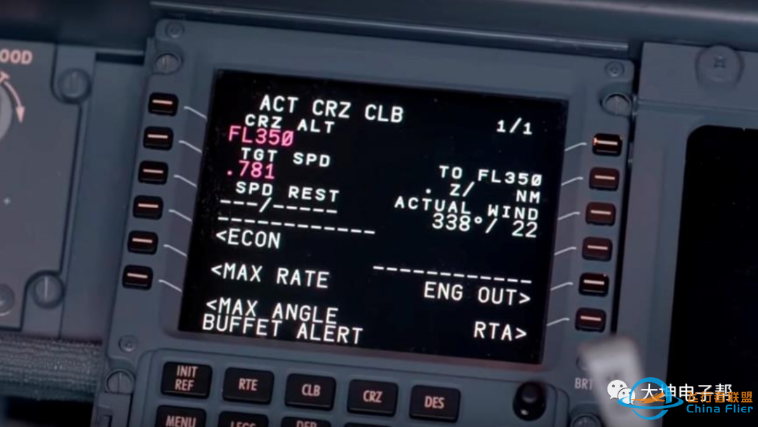

      近期737NG机队某架飞机航后机组反映马赫配平失效灯(MACH TRIM FAIL)再现点亮,航后因航材、时间原因办理单套马赫配平系统保留。次日第一航段机组反映自动驾驶B通道无法衔接,且起飞收襟翼加速过程中,衔接VNAV方式下目标速度从230节跳变为250节,CDU便签栏出现BUFFET ALERT信息。

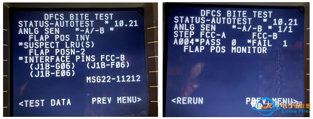

      当日航后执行DFCS自检,当前状态有21-ANLG SEN:FLAP POS INV ,SUSPECT LRU:FLAP POSN-2,MSG:22-11212信息,TEST DATA显示FLAP POS MONITOR。本机对串FCC,故障信息并没有转移。

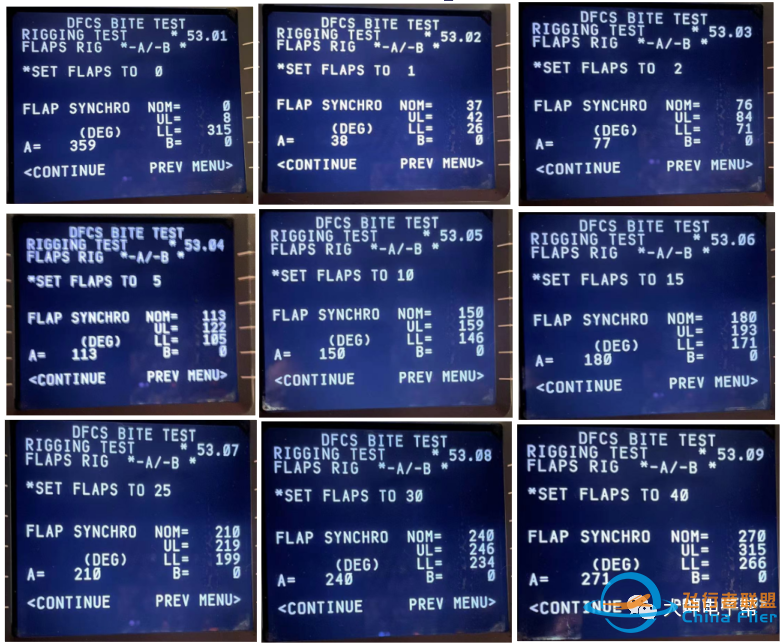

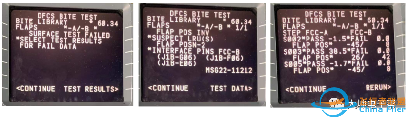

      执行DFCS自检的襟翼校装测试,发现襟翼同步B通道的数值始终是0,而A通道的数值则随着襟翼收放变化。
73N襟翼位置传感器失效引起的马赫配平、自动驾驶故障分析-5620
DFCS襟翼校装测试
      根据DFCS自检当前状态信息及襟翼校装测试结果,基本可以确定是2号襟翼位置传感器故障导致的马赫配平失效再现点亮。但不排除IFSAU计算机导致2号襟翼位置传感器断电的可能。(题外话:IFASU关联的系统很多,前不久波音还提示IFSAU计算机安装不到位可能导致的AP和FD故障现象,其中就包括马赫配平失效)

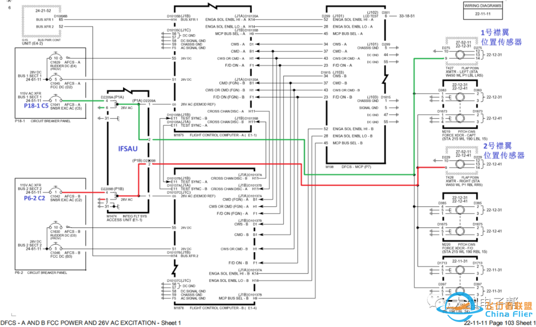

73N襟翼位置传感器失效引起的马赫配平、自动驾驶故障分析-3920
从IFSAU获得激励电源
      最终的排故也证实是2号襟翼位置传感器的FCC同步器失效导致马赫配平失效再现点亮和自动驾驶B通道无法衔接,也是CDU便签栏出现BUFFET ALERT信息的原因。
      襟翼位置传感器内部有3个同步器,分别给FSEU、FCC和SMYD发送位置数据。每个同步器使用不同的28VAC 400HZ激励,其中FCC同步器激励来自IFSAU计算机,另外2个同步器激励来自跳开关。本案例是2号襟翼位置传感器的FCC同步器激励线圈开路导致,即本体PIN9-PIN10之间电阻无穷大。

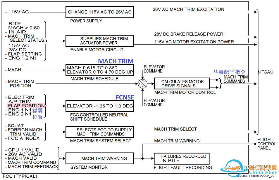

      飞机在0.615-0.860马赫之间高速时,马赫配平系统移动升降舵来防止低头运动发生。此外,马赫配平系统在起飞时还控制升降舵运动增加抬头飞行。
      FCNSE功能(FCC控制中位偏移使能):当飞机在FCNSE区域,马赫配平系统也控制升降舵运行,完成自动中位偏移功能。而FCNSE区域指的是襟翼未收上,任何一个发动机N1>18%。此时的升降舵运动依赖于后缘襟翼位置和水平安定面位置。该功能允许飞机在起飞时抬头姿态更大一些。
      由此可以看出马赫配平有狭义和广义之分。狭义马赫配平就单指马赫数在0.615-0.860之间的马赫配平指令,广义马赫配平除了马赫数在0.615-0.860之间的马赫配平指令,还包括FCNSE的指令。
73N襟翼位置传感器失效引起的马赫配平、自动驾驶故障分析-8387
马赫配平指令
      飞行控制面板的马赫配平失效灯应用于广义的马赫配平,也就是不管高速时的狭义马赫配平失效,还是FCNSE失效,都会导致马赫配平失效灯点亮。

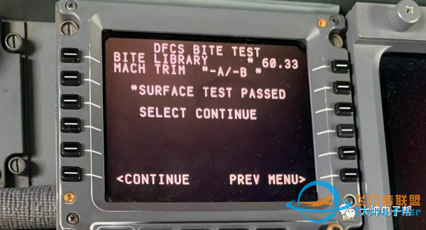

      另外,还有一个有趣的现象,马赫配平失效灯再现点亮了,执行DFCS自检的33 MACH TRIM库测试时,包括舵面测试,竟是全部通过的。也许DFCS的33 MACH TRIM库测试只是狭义上的马赫配平库测试,并没有测试FCNSE功能,所以没有测试出襟翼位置传感器的信息。
73N襟翼位置传感器失效引起的马赫配平、自动驾驶故障分析-4160
DFCS 33 MACH TRIM库测试
      而另一个34 FLAPS库测试则完美地测试出2号襟翼位置传感器的信息。

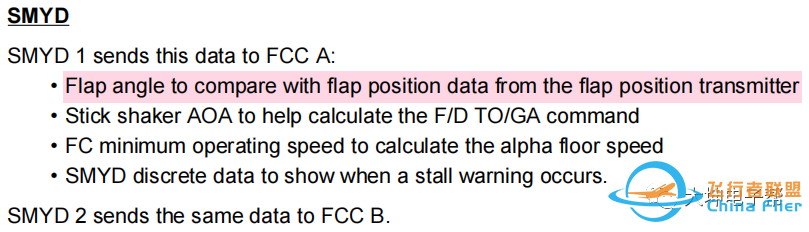

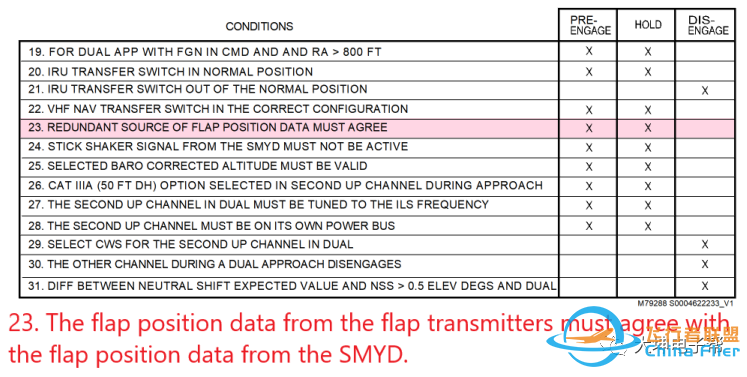

      FCC不仅仅直接从襟翼位置传感器获得襟翼位置数据,还间接从SMYD获得襟翼位置数据,用于比较。
73N襟翼位置传感器失效引起的马赫配平、自动驾驶故障分析-6683
SMYD发送襟翼位置数据给FCC
      当FCC接收的两个襟翼位置数据不一致时,将无法衔接自动驾驶或断开自动驾驶。
73N襟翼位置传感器失效引起的马赫配平、自动驾驶故障分析-3921
FCC接收不一致襟翼位置将断开AP
      本案例中,2号襟翼位置传感器的FCC同步器激励线圈开路导致FCC接收到错误的襟翼位置数据(校装测试可知,FCC接收到的一直都是收上信号),而另外的SMYD同步器和FSEU同步器均给出正确的襟翼位置数据(可以从SMYD和FSEU读取襟翼位置数据),SMYD再把正确的襟翼位置数据发送给FCC。这就造成了FCC接收的两个襟翼位置数据不一致,因而无法衔接自动驾驶B通道。

CDU便签栏BUFFET ALERT

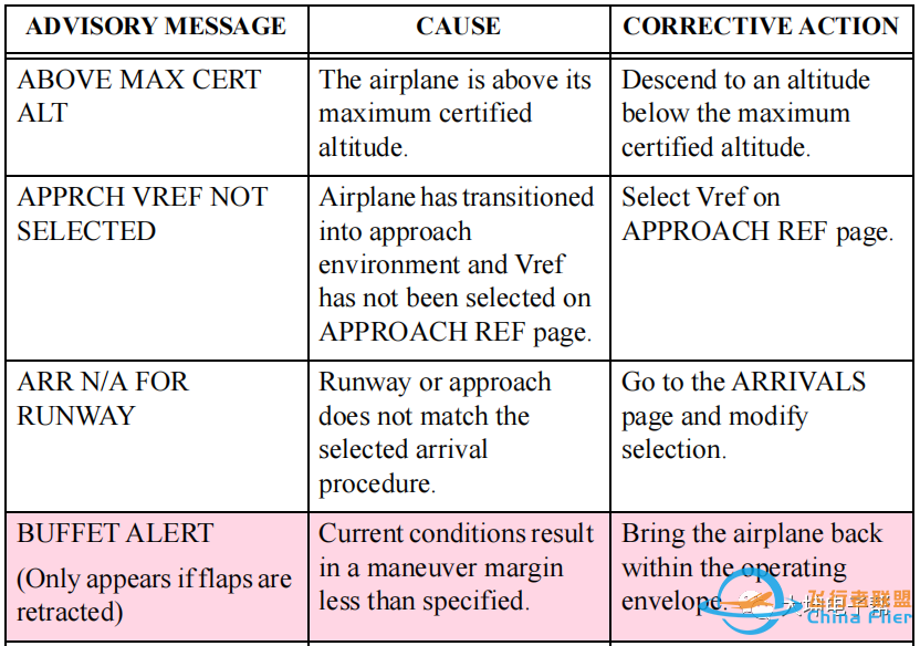

      CDU便签栏的BUFFET ALERT信息(抖动警告),很多机务和飞行员都没有遇到过。这就导致很多大BOSS以为是不是发生抖杆了,是不是发生失速了。其实不然,机组也反馈了空速高于抖杆速度,也没触发抖杆警告。
      BUFFET ALERT并不等同于抖杆警告,抖杆警告只针对失速警告。从FCOM可以看出,BUFFET ALERT只是FMC的咨询信息,且仅当襟翼收回时才会出现。原因是当前条件导致机动裕度小于特定值,修正措施为操纵飞机重新回到飞行包线之内。
73N襟翼位置传感器失效引起的马赫配平、自动驾驶故障分析-5639
BUFFET ALERT咨询信息

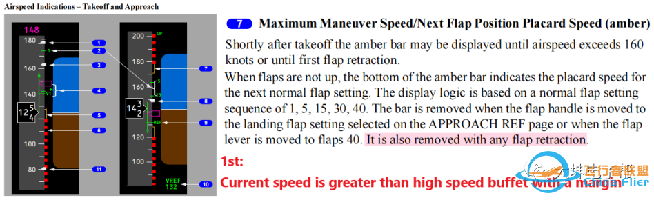

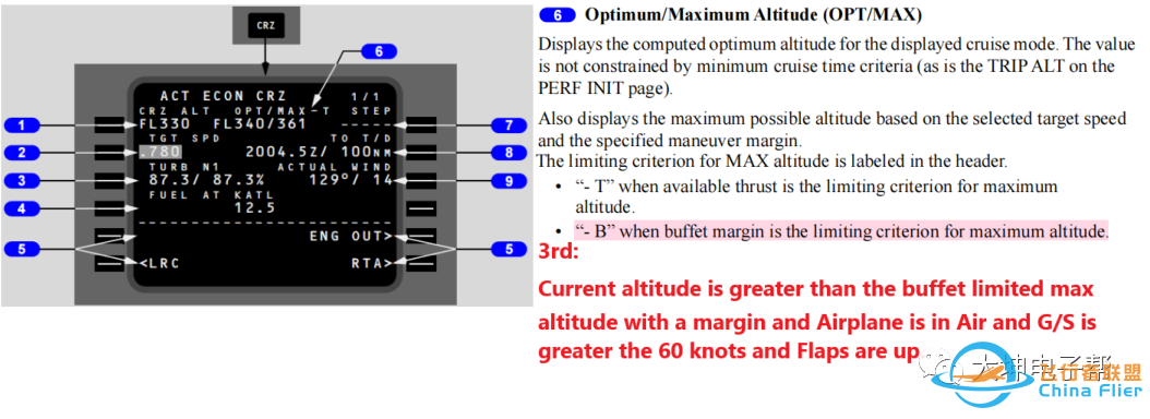

      正常情况下BUFFET ALERT出现的逻辑有三种,分别是当前空速高于最大机动速度、当前空速小于最小机动速度、飞机在空中且地速大于60节且襟翼收上时当前高度大于抖动限制的最大高度。由此也可以看出,抖杆警告前出现BUFFET ALERT只是其中一种情况。

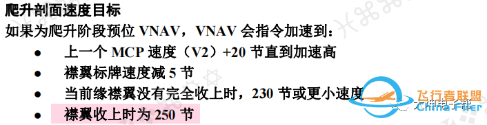

      通过第一种逻辑可知,起飞阶段最大机动速度,也就是下一个襟翼位置速度。当接通VNAV后,目标速度为FMC速度。VNAV会指令加速到相应的襟翼位置速度。
73N襟翼位置传感器失效引起的马赫配平、自动驾驶故障分析-7340
爬升剖面速度目标
      然而,实际情况是2号襟翼位置传感器始终给出收上位置数据,这也使得目标速度变为250节(机组也反映襟翼从5°收上过程中,目标空速应为230节,但实际直接到了250节)。同理,始终给收上位置数据,也使得PFD的最大机动速度(上琥珀区)消失。
      所以,就有可能在起飞收襟翼过程中,错误的襟翼位置数据导致上琥珀区消失,VNAV指令加速至虚假的目标速度过程中,实际空速超过最大机动速度,从而导致第一种情况的发生,CDU便签栏出现BUFFET ALERT。
