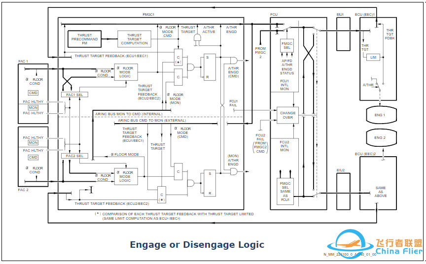

(1)自动推力功能
自动推力(A/THR)发送一个经计算的推力指令(推力目标值)到全权数字发动机控制(FADEC)用于自动的发动机控制。
浅谈A320飞机"AUTO FLT A/THR OFF"信息-3938
A/THR功能如下:
    获得并保持一个速度或者马赫数(Mach);
    获得并保持一个推力;
    在下降阶段和最后进近阶段,减推力到慢车;
    超迎角保护,又叫ALPHA-FLOOR保护;
(2)自动推力法则
为了获得A/THR功能,推力目标值由FMGC计算,通过FCU选择。然后,每个FCU通过自己的汇流条将推力目标值通过EIU发送给FADEC。(3)自动推力衔接:A/THR功能可以人工或自动衔接。自动推力人工衔接:自动推力通过按压FCU上的A/THR按钮人工衔接。当发动机运转,无线电高度100feet以下,人工衔接被抑制。
自动推力自动衔接:
    当AP/FD被衔接在TO或GA模式下;
    在飞行中,当探测到alpha-floor,在100feet RA下被抑制,除非在离地15秒。
注意:为了在发动机上获得有效的A/THR功能,自动推力的衔接要被FADEC的一个控制逻辑确认。
    当自动推力被衔接时,在FCU上A/THR按钮被点亮,同时衔接状态在FMA上显示。
    当自动推力衔接时,自动推力能够被激活,并不依靠油门杆的位置。
    当衔接没有激活时,推力人工控制,推力指令通过油门杆位置决定。
    当衔接并激活时,推力自动控制,推力指令通过A/THR功能计算目标值。
浅谈A320飞机"AUTO FLT A/THR OFF"信息-9972
(4)自动推力断开:A/THR可以人工或自动断开。自动推力人工断开:
    通过按压任何油门杆上的A/THR本能断开电门;设定所有的油门杆到慢车位;
    通过FCU上专用的按钮;

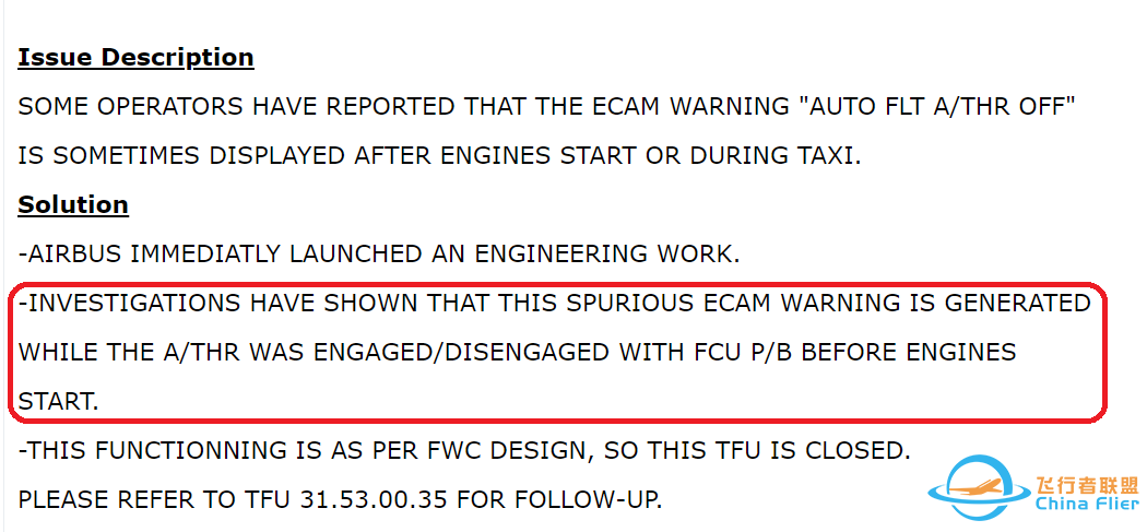

FMGC: "AUTO FLT A/THR OFF" AFTER ENGINES START
浅谈A320飞机"AUTO FLT A/THR OFF"信息-9506
空客的研究结果:“AUTO FLT A/THR OFF”是虚假的ECAM警告,此警告由于发动机启动前在FCU使用A/THR按钮进行衔接、断开操作所导致。(2)查询SIL(r41)
SIL结果显示:“AUTO FLT A/THR OFF”是构型警告,它的触发用于提醒机组A/THR已经断开,不需要维护。【综合结论】
参照Airbus TSM&AMM,Airbus TFU&SIL,我们可以判定ECAM警告“AUTO FLT A/THR OFF”在无相关其他信息或警告的条件下,为虚假信息,是构型警告,仅为提醒机组A/THR已断开,不需要维护。
