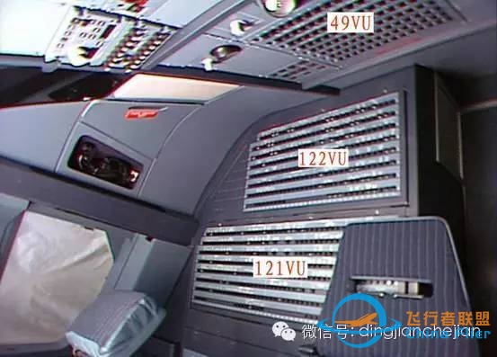

注意事项说明:
1、空客A320飞机的计算机的相关跳开关的位置不集中,在拔跳开关时,要按表中所列的,拔出所有相关的跳开关。
2、拔出跳开关复位计算机之前,一定要先满足表中提及的测试条件。空中拔跳开关复位计算机要按照机组操作手册(FCOM)来执行。
3、拔出所有相关的跳开关后,要经过表中的拔出间隔时间的等待,再将跳开关复位,再经过计算机的上电测试时间后,计算机才能被复位。有的计算机甚至需要复位多次(例如FMGC),才能消除假故障信息。
