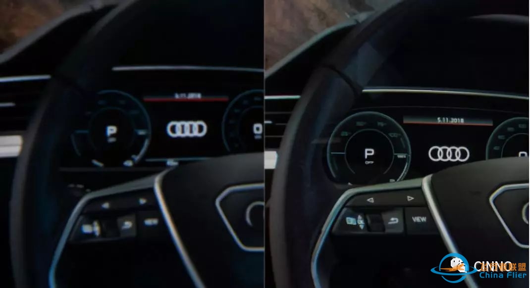

图像比较,左边“HTC Vive Pro“,右边”Varjo VR-1”。图片出自:Varjo

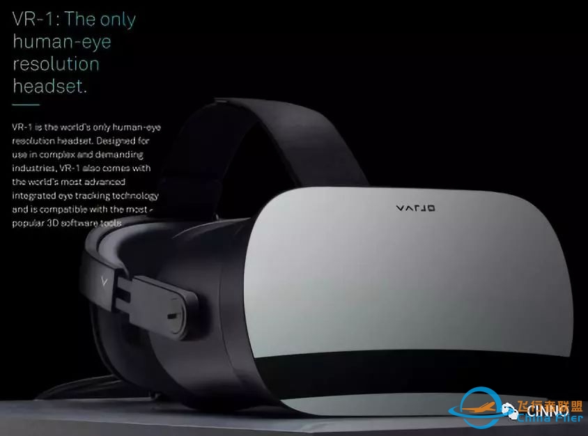

Varjo VR-1用镜子实现,把2块显示屏组合在一起,在显示屏的中心部位,以每度视角有60个以上的像素被显示。据Varjo透露,这个像素足够达到人体视网膜级别的“中心窝”的解析度。笔者试戴的VR头显每度视野角有63个像素。据Varjo的设计师透露,这个数字根据个体可能有差异,不过都超过了60个像素。作为参考,HTC的“VIVE Pro”的像素密度是每度视野角16个像素。
关于这方面,在“Road to VR”上刊登了与VR头部的像素密度有关的详细说明。这一问题有点类似于2D智能手机、笔记本电脑以及平板显示器中每英寸像素数目(ppi)的重要性。
不管怎么说,感觉差异还是很大的,特别是在描绘物体的细节方面。作者虽然在高清晰度再现的艺术工作室徘徊,但通过亲身体验,亲身感受了雕塑作品的变化。笔者还试戴了别的样品来体验美术作品,虽然可以对绘画进行近距离接触,却完全没有感觉到像素的存在,而是看到了运笔和颜料的质感。
Varjo的设计师都有在Nokia和Microsoft的从业经验,作为首席执行官(CEO)的Niko Eiden先生曾在Nokia Research从事光学技术的研发工作,其技术被Microsoft的“HoloLens”采用。Varjo VR-1的左右显示屏分别由1,920x1,080像素的低残像OLED和1,440x1,600像素的低残像OLED组成,利用半透明镜把两块显示屏融合在一起,并利用具有高折射率的放大镜在中心区域制出超高精细部分,听起来很奇妙吧,即便我们知道显示屏的中心区域比边缘做得更精细,但是表面看起来却很普通。

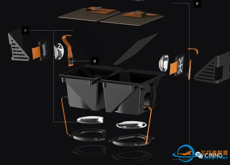

从技术角度来看,这项技术让我们看到了今天还没有发生的一些事情。使用两个叠加显示器的设计当然很聪明,但不过这也增加了整个系统的复杂性和对空间的要求。在如下显示器的分解视图中,你可以看到有几个组件会让该头戴式产品在体积上比其他产品更大,大的尺寸会让外形设计变得很困难。
