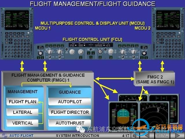

3.飞行管理与制导计算机系统(FMGCS)
飞行管理(FM)部分主要提供飞行计划的计算。飞行计划包括纵向和横向制导功能。
飞行制导(FG)部分主要有以下三个功能:
◢ 自动驾驶(AP)
◢ 飞行指引(FD)
◢ 自动油门(A/THR)
三分钟了解A320自动飞行系统原理-5050
FMGCs飞行管理与制导功能是由两个多功能控制显示组件(MCDU)和一个飞行控制组件(FCU)控制。
一般由MCDU提供机组与FMGCs之间的长期信息接口(如:飞行计划的选择和修改);而FCU提供短期的信息交换接口(如:AP自驾,FD飞行指引和A/THR自动油门功能的衔接)。
除MCDU和FCU外,FM和FG的信息主要显示在EFIS电子飞行仪表系统的显示器上,即主飞行显示器(PFD)和导航显示器(ND)。

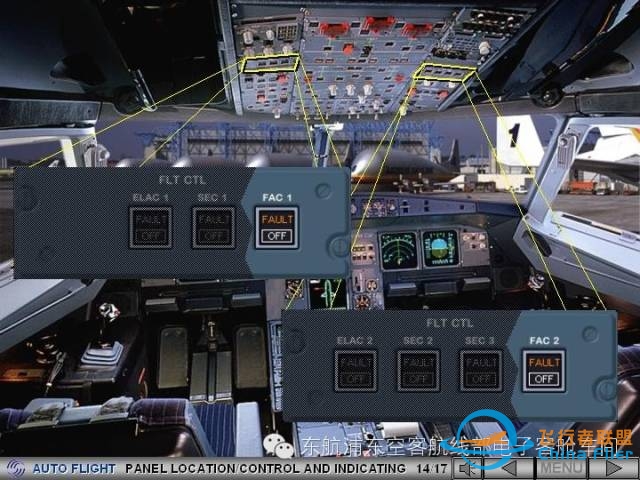

7.飞行控制板(FLT CTL):
◢ 两个飞行控制板(FLT CTL)位于头顶板上,各有一个按钮可分别脱开FAC1和2。
三分钟了解A320自动飞行系统原理-6901
