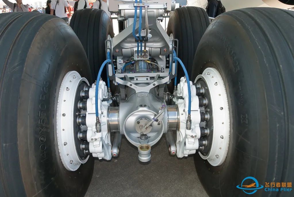

不过,它只是最早运用于A380而已。它并不是某种看得见的特别的“机轮刹车系统”。
不只刹车:BTV制动技术如何保护巨无霸客机?-3242

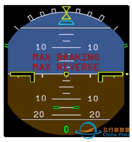

基本上,它是一套软件技术。根据维基百科的介绍:“BTV 是自动飞行计算机的一个功能,允许对该计算机进行程序设置,以预先选定一个停止距离。它指示(并在某种程度上发出指令)达到该距离所需要机轮刹车和反推的组合。” 因此,BTV的B,代表的是广义的刹车或制动,不但包含了机轮的,也包含了反推的能力(也许还有地面扰流板)。
