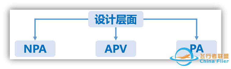

类精密进近,是仪表进近程序(Instrument Approach Procedures)分类的一种,在ICAO文件中全称为“垂直引导的进近程序(APV - Approach procedure with vertical guidance)”,因其和精密进近(PA)有诸多相同之处,所以为方便理解,CAAC文献中使用“类精密进近”的名称。

正如上文所述,3D进近是仪表进近运行(IAO)分类的一种,类精密进近是仪表进近程序(IAP)分类的一种,一个是从程序操作层面进行分类,另一个是从程序设计层面进行分类,有着本质的区别,如图四和图五。
