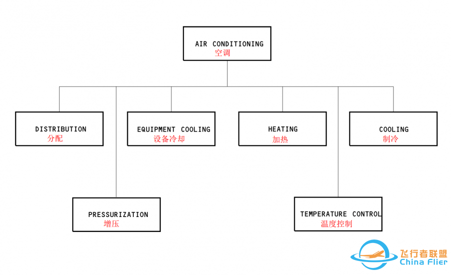

从易到难,从浅到深。先了解整个系统大的模块,再研究各模块的原理和之间的关系。比如空调系统,先了解空调系统功能,可以提供温度事宜的空气和舒适的座舱压力。而温度适宜的空气需要冷空气和热空气混合,这个混合的控制就是温控系统。冷的空气又需要有制冷系统,系统包括ACM,散热器,TCV等部件。这些部件又是怎么工作呢?如果这些部件失效会怎么样?从易到难,从浅到深去学习分析。又比如机翼防冰活门打开灯,首先要知道它是什么灯,灯有几种工作状态,什么状态是异常,异常的原因有哪些?
HOW

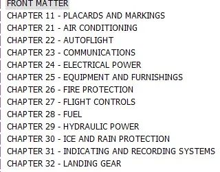

图文结合,一一对应。手册一般是文字描述的同时提供对应的图。单纯看文字会很枯燥,也不易理解,最好的办法是图文结合。如果图能看懂,再去浏览文字就很简单了。
HOW
提炼要点,精简内容。选择一个特定构型学习,其他的跳过,以免混淆,也可以减少学习内容和缩短学习时间。如果遇到不同构型的飞机,再去看看差异。 比如21章SDS共有600多页,选一个特定构型之后,其他构型的都去掉,再去掉空白页,目录等等,可以减少到300页。而这300页里同一页有几种构型的也占不少,内容重复的也有一些,图文两页讲的是同一个内容,这样算起来并没有多少内容。
