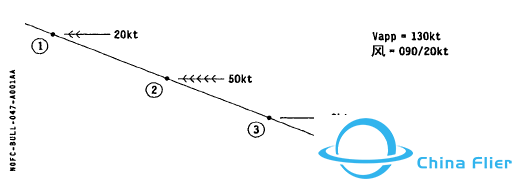

下面我们通过实例来对两者进行比较说明:
09号跑道进近,塔台风向在跑道轴线上
VAPP=130KT
塔台风:090/20KT
最小地速=130—20=110KT
通过两者的对比,大家可以看出,在管理的速度下,飞机的目标速度和推力都会根据当时的风况进行有效调整,避免飞机状态和推力在进近过程中出现大幅度地改变。所以只要我们MCDU中输入的着陆跑道与实际跑道相符,推荐大家使用管理的速度完成进近着陆(特殊情况除外,后续会进行补充说明)。
