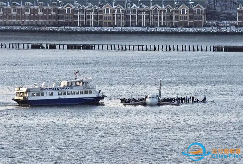

2009年,萨利机长原型切斯利·萨利·萨伦伯格驾驶全美航空1549号航班从纽约市拉瓜迪亚机场起飞,飞往华盛顿州西塔克西雅图-塔科马国际机场,结果飞机在起飞爬升的过程中遭到了加拿大黑雁的撞击,飞机的两个引擎同时熄火,完全失去了动力。
危急时刻,由萨利机长带领的驾驶舱机组人员在确认无法到达附近的2个机场后,决定紧急迫降在哈德逊河河面上,在短短的208秒后,机上155人全部生还,仅有5人受伤,人们将这次事件命名为“哈德逊奇迹”。
