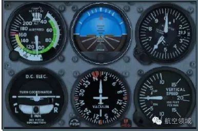

2、基本指示仪表
上区由左起为:空速表、姿态表(A)、高度表。
下区由左起为:姿态表(B)、航向表、垂直速度表(升降速率)。
空速表绿色区域表示安全飞行速度区间,黄色为超过安全速度区间,红色为极限承载速度。外圈为释放襟翼安全速度区间,下方带刻度值的为修正速度区间。指示空速又称表速,是修正了仪表误差后,空速表的指示速度,缩写为IAS,表速并非飞机飞行的真实速度,更重要的意义是为表示飞机能否安全飞行的速度。
姿态表表示飞机当前飞行的姿态,分别指示飞机的俯仰角度及横滚角度。飞机即使是保持水平飞行,也会产生一定的仰角,这是飞机飞行的基本姿态。

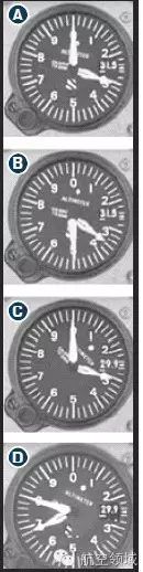

高度表长针表示为千英尺,短针为百英尺,请试读4 个表的指示高度。右侧29.92 表示为修正海平面气压值,属高度表拨正程序(考虑初级飞行训练,暂不考虑气压变化),29.92 英寸汞柱是标准海平面气压。但因大气的变化,气压值不会保持永恒不变,所以我们要根据当前气压值对高度表进行修正,已确保飞行安全,飞机高度表是通过气压差测出高度值的。
这里另外说明一下高度和高的概念,高度的测量基准为海平面,也就是常说的海拔高度,飞机飞行使用的高度就是如此。高的测量基准为地面,所以喜马拉雅山的高度是8848 米,飞机机翼距地面高2.5 米,再比如说决断高300 英尺,这是飞机距地面的高。高度和高的单位在国际标准中使用英制单位英尺(Feet),但在国内使用公制单位米(Meter),1 米等于0.3048 英尺。

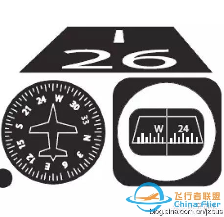

现在说一下航向,左图跑道为例,假设起飞航向为260°,那我们就使用26号跑道作为起飞跑道。航向就是由0°至359°画一个圆,0°就是北,180°就是南,同样90°是东,270°是西。跑道一般使用两位数字表示,80°也就是用08 表示,260°用26 表示,跑道的编号指示为机头朝向的航向。
同样在航向表上,也用两位数字表示当前机头朝向的航向,每一短刻度指示5°,长刻度指示为10°,当前飞机的朝向是260°。
在飞行过程中,我们如果能控制住飞机的速度、航向、高度,就算掌握了飞行的最基本控制,大家就可以继续
挑战更高难度的飞行了。介绍完基本仪表,我们可以启动引擎,尝试一次飞一次了。

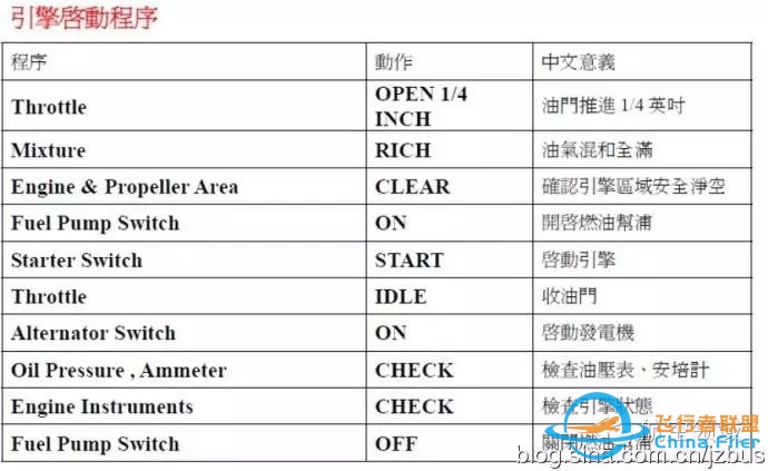

(二)检查程序
为确保飞行安全,保证每一步操作都是正确的,我们要执行检查程序,也就是拿起检查单,大声读出来并核实是否进行了正确的操作。
