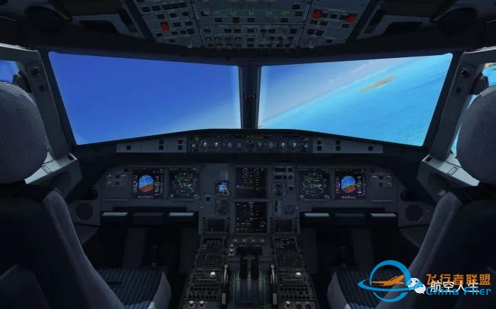

空客A320为例,现在我们去驾驶舱看看(
10)。
所有人第一眼看到这个基本上的反应都是”卧槽什么gui“,这密密麻麻的开关和按键实在是会让围观群众吓一大跳。

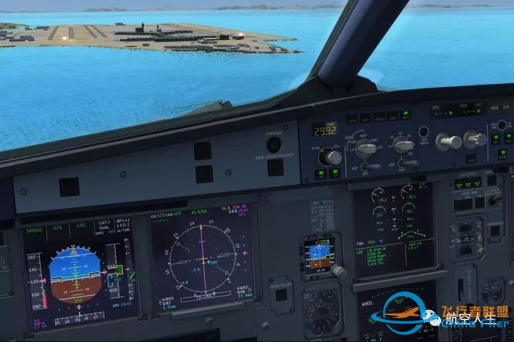

PFD(主要飞航显示器Primary Flight Displays,外侧那个带水平仪的屏幕)
ND(导航显示器Navigation Displays,PFD隔壁的那个屏幕)
MCDU(多功能控制显示单元Multi-Control Display Unit,”中控台“左右角落里那两个带键盘的家伙就是了,波音把这货叫做FMC,Flight Management Computer飞行计算机),以及横跨”中控台“上方的自动驾驶仪。

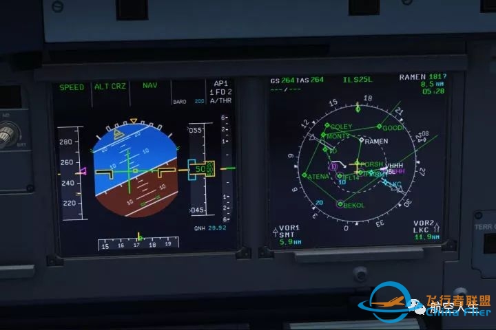

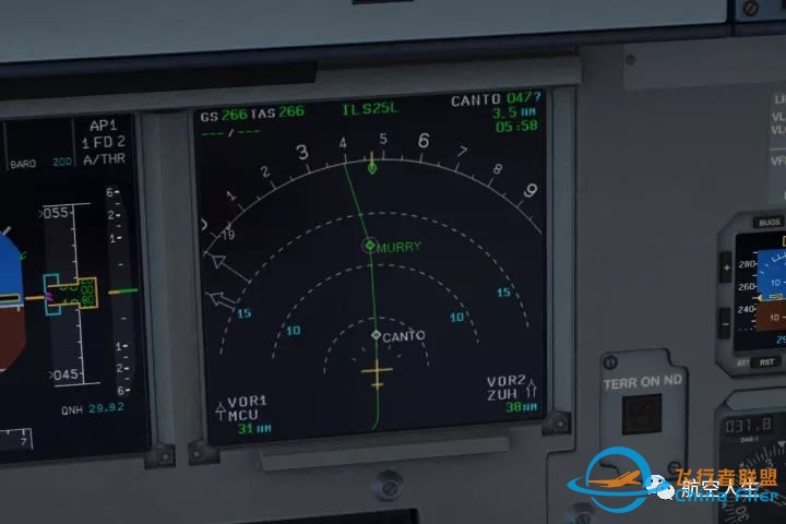

就像开车时需要知道行驶数据一样,开飞机也是如此,而PFD和ND就相当于一部分汽车上的仪表盘(其实中央两个多功能显示器也是不过在此不表),PFD负责向飞行员表示当前飞行姿态,高度,速度,航向等信息,ND主要负责显示导航信息,就像这样。(左侧PFD,右侧ND)
ND有很多种工作模式,可以调节。
这个时候肯定有人要问”你那ND上面一堆乱七八糟的是什么gui啊!“
那个……那个是我们的飞行路线……

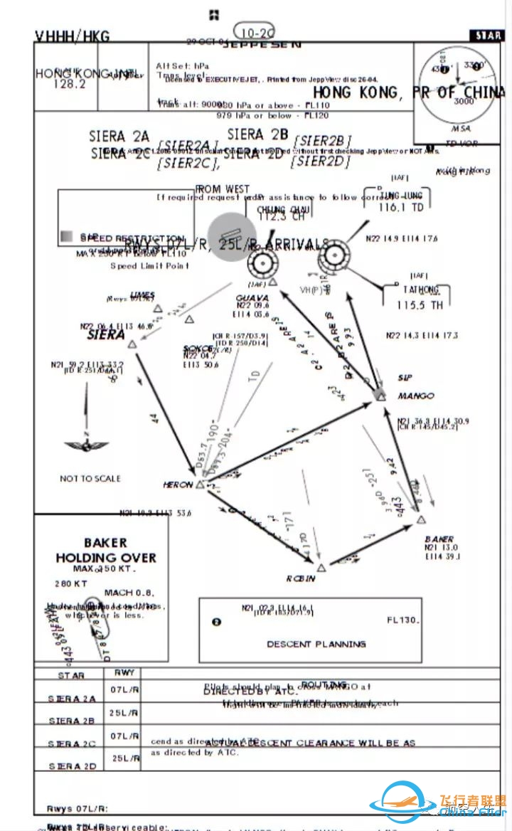

地上的道路叫”马路“,天上的道路叫做”航路“。而从机场出发起飞的路径我们叫做”离场程序“,到达机场降落的路径我们叫做”进场程序”

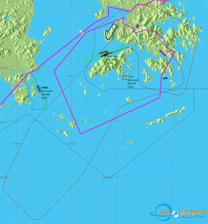

上面那个纠结成一团的绿线就是把香港机场(ICAO四字代码VHHH)的离场程序BEK03A和进场程序SIER6D串起来的结果……
这里附上真实飞行中飞行员们使用的
航图
所以真正意义上的“降落”其实是从飞机开始下降高度,进入进场程序开始的,而不是对准跑道,机轮拍地的那一下……

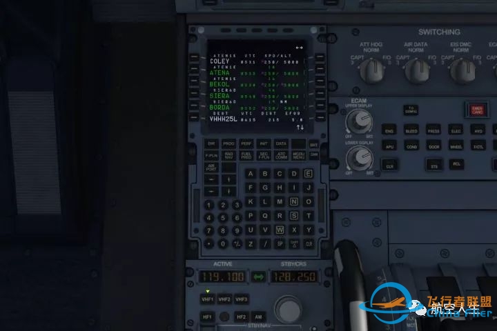

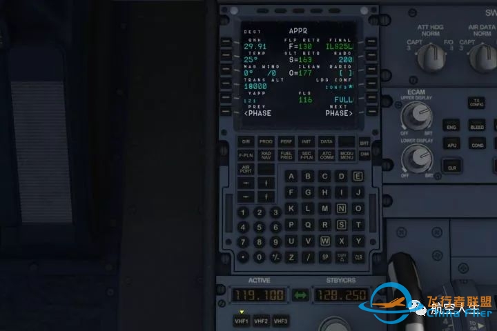

就是这个家伙,空客叫MCDU波音叫FMC,就是这个长得活像大号卡西欧计算器的货色让千千万万导航员失业,也大大减轻了飞行员的工作量。
这东西有很大的用处,这次我们只说一下在“降落”中的用处。现在它的屏幕上显示的是这次飞行中所需要经过的导航点。速度信息,飞行高度和到达时间写的很清楚。在起飞前飞行员需要输入好本次飞行的导航数据,交由它处理,生成导航信息在ND上显示

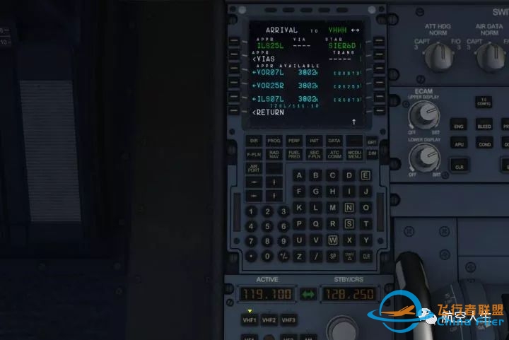

当飞机准备降落时,飞行员就会操作这个小家伙选定即将使用的进场模式,输入当地的天气情况,以及相关的飞行数据,就像这样。
左侧是跑道和近近方式选择,右侧是已经选定的SIER6D进场方式。
输入相关数据,MCDU自动计算出进场速度并与自动驾驶仪关联
输完数据并确认后,MCDU就会生成新的导航信息给自动驾驶仪下达指令啦!

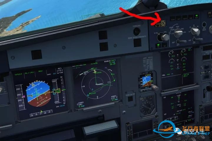

ND面板上显示为白色的是下一个导航点CANTO,被紫色圆圈标记的是下降点MURRY,自动驾驶仪会自动控制飞机在飞行员选定的地点达到设定的速度和高度。

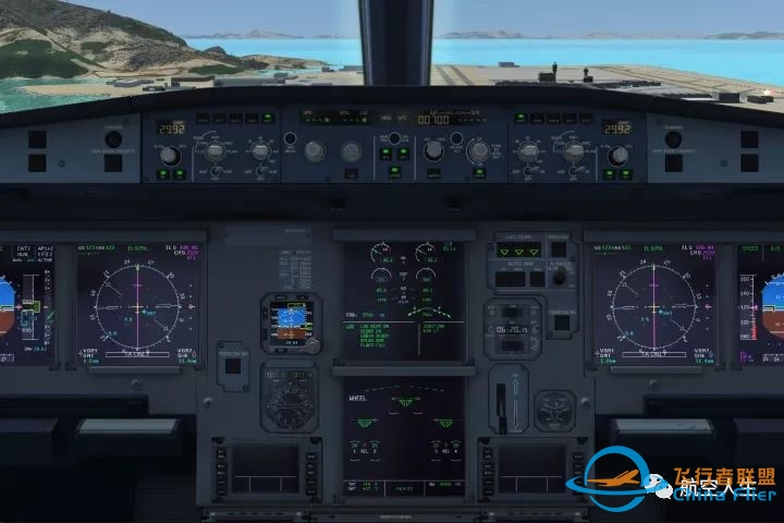

下面这张图里风挡下方横贯“中控台”的那个就是自动驾驶仪的面板啦!在它的操控下我们的飞机已经对准香港赤鱲角机场25L跑道的中线啦!我们的航班即将降落,请您系好安全带,收起小桌板,将座椅靠背调节到竖直位置!
它是怎么做到的?
嗯,多亏了ILS(Instrument Landing System, 仪表降落系统)
它的原理和构成这里不讲,我们只讲它是如何帮助飞行员降落的。
看到PFD下方和侧面的那几个标点和粉色滑块了么?还有PFD右上角写的CAT3?
这就是ILS系统在截获下滑道之后给予飞行员的提示信息,如果两个滑块都在中间位置,说明飞机的位置恰好位于下滑道上。右侧ND现在已经在LS模式工作,显示的那条粉色线就是跑道的方位,如果飞机的位置在跑道中线上,就会拼成一条完整的粉线,反之飞机附近的粉线会整段偏移。现在飞机的姿态完美对正,CAT3系统正在引导飞机自动降落。

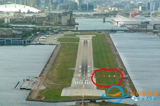

跑道旁边有一组灯,叫做PAPI(Precision Approach Path Indicator,精密进近轨迹指示器),也可以告诉飞行员飞机的下滑情况:红白对半就是刚刚好,白的多证明你太高啦,红的多就证明你太低啦。
圈里面的灯就是这
