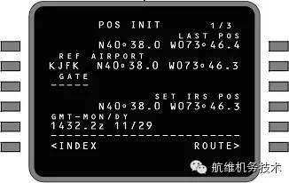

3:在北纬70.2°至南纬70.2°之间,校准惯导需要10分钟;在北纬的70.2°到北纬78.2°之间或者南纬70.2°到南纬的78.2°之间,通常校准惯导需要17分钟;纬度大于78.2°的时候,无法准确校准惯导。校准方式一:CDU中调用LAST POS1:由CDU进入位置初始页,按压右一行选键,上一次的初始位置被复制到CDU屏幕的最下一行。
机务频道:【新人必备】图文详解波音737NG飞机惯导校准的五种方法-8134
2:按压右四行选键,将刚刚复制的经纬度填入SET IRS POS的空格中。
机务频道:【新人必备】图文详解波音737NG飞机惯导校准的五种方法-7024
3:惯导自动开始校准,MSU上的ALIGN灯常亮,校准完成以后ALIGN灯熄灭。
机务频道:【新人必备】图文详解波音737NG飞机惯导校准的五种方法-4668
校准方式二:CDU中调用机场代码1:在位置初始页面下,使用CDU键盘输入四字机场代码,按压左二行选键填入REF AIRPORT的空格中。
机务频道:【新人必备】图文详解波音737NG飞机惯导校准的五种方法-9191
2:按压右二行选键复制机场的经纬度。
机务频道:【新人必备】图文详解波音737NG飞机惯导校准的五种方法-6387
3:按压右四行选键,将复制的经纬度填入SET IRS POS的空格中。
机务频道:【新人必备】图文详解波音737NG飞机惯导校准的五种方法-8697
4:惯导自动开始校准,MSU上白色ALIGN灯常亮,校准完毕以后ALIGN灯熄灭。
机务频道:【新人必备】图文详解波音737NG飞机惯导校准的五种方法-1594

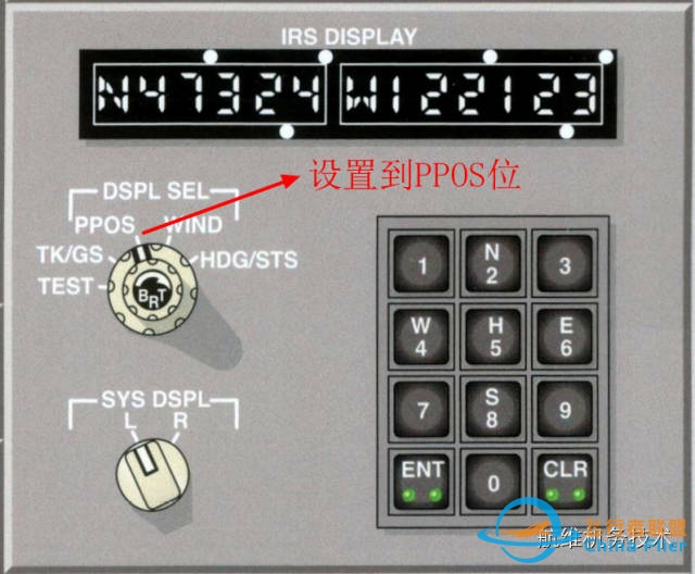

校准方式五:ISDU上人工输入经纬度在ISDU上将DSPL SEL旋钮设置到PPOS位置。
机务频道:【新人必备】图文详解波音737NG飞机惯导校准的五种方法-3354
首先输入纬度数据,在键盘上按压N或者S以后输入角度数据;确保ISDU上左侧的显示窗显示输入的纬度数据,并且键盘上的ENT灯亮起;按压ENT按键保存纬度数据。
然后输入经度数据,在键盘上按压E或者W以后输入角度数据;确保ISDU上右侧的显示窗显示输入的经度数据,并且键盘上的ENT灯亮起;按压ENT按键保存经度数据。
机务频道:【新人必备】图文详解波音737NG飞机惯导校准的五种方法-2742
