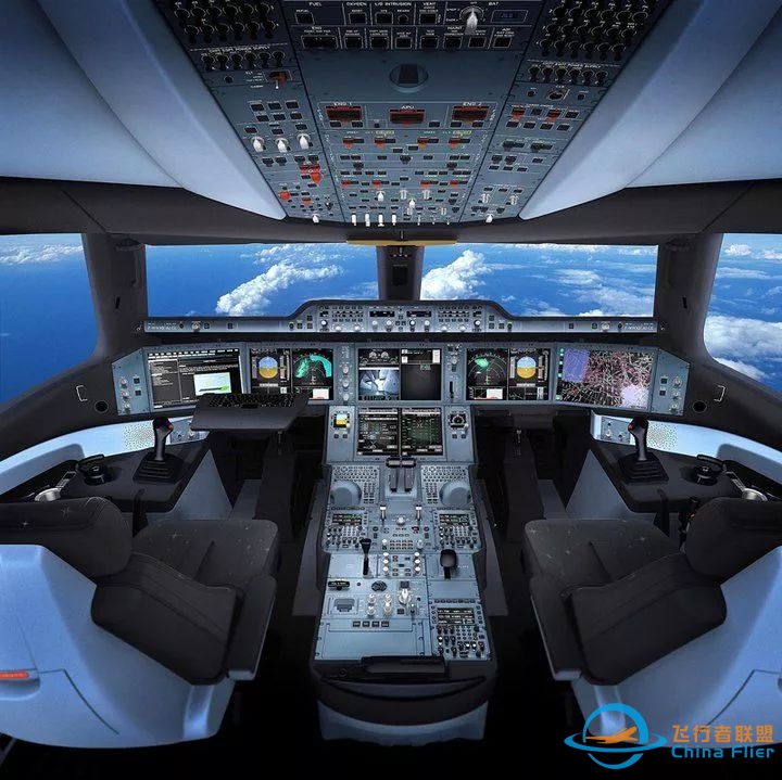

驾驶舱是飞行员控制飞机的座舱,除了早期的部分飞机,如今大部分飞机的驾驶舱采用密闭式的设计,飞机驾驶舱内一般安装有各类飞行仪表和飞机控制系统。我国首次按照国际标准研制、拥有自主知识产权的大型客机C919的飞行系统处于世界领先水平,航电技术所采用的的平台同波音787和777-X相似,而飞行操控系统则是采用同空客A320系列相似的侧杆操作技术。接下来来一起涨姿势,“走进”C919驾驶舱看看。
C919驾驶舱视角,goneless/摄

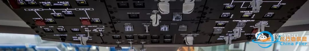

图为头顶面板:分为前顶板和后顶板。包含飞行控制系统开关组件、导航信号源和显示开关组件、通风系统开关组件、电力系统开关组件、雨刷开关、灯光亮度、风挡和机翼除冰开关组件、夜间照明灯开关、APU启动开关,发动机启动开关等。

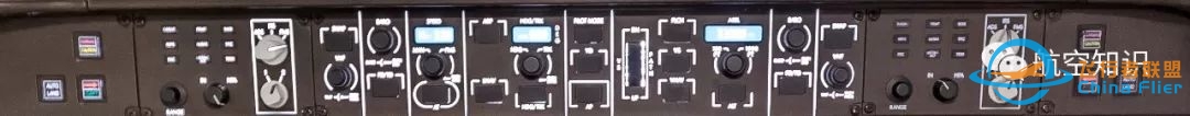

上图为无线电磁指示器。
EFIS控制板和FCU控制面板,两侧为主告警和注意灯。

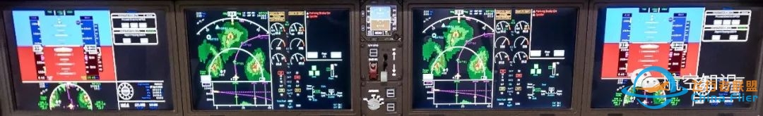

主飞行显示屏:显示主要飞行姿态、航向航路信息、天气信息、油电气路信息等。所有屏幕可以切换,互为备份。中间为备用地平仪和起落架选择器手柄等。

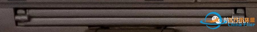

折叠式小桌板。
系统综合显示器:显示除直接与飞行相关的其他重要信息,例如地面指令、机舱环境信息等。

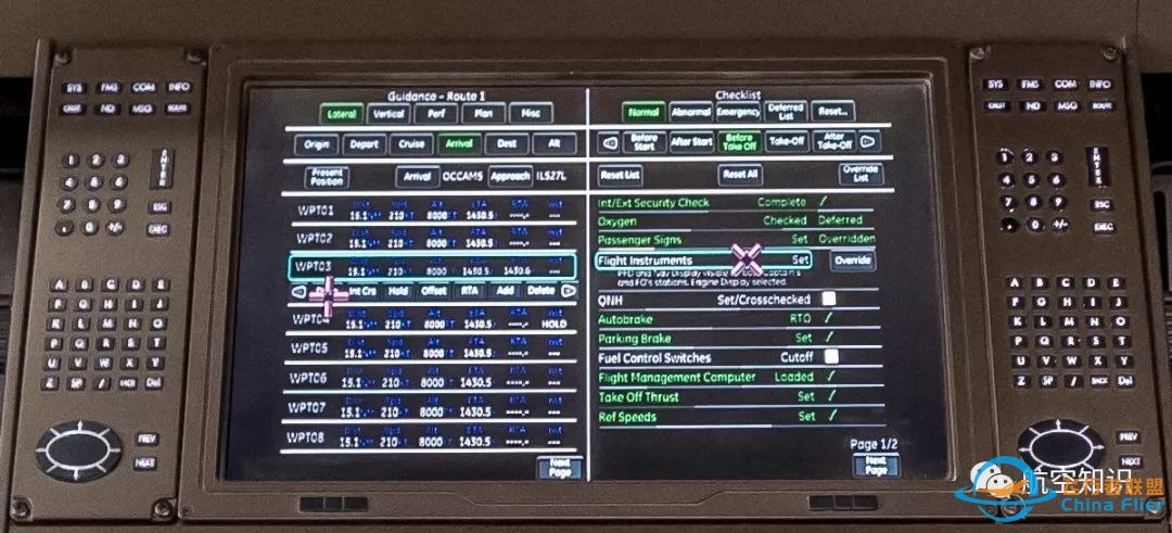

C919驾驶舱显示系统采用目前最先进的综合显示技术。包含5块15.4英寸的大屏幕显示器,5块显示屏呈T型布局,可同时为主副驾驶提供主飞行数据(速度、高度、姿态等)、导航、通信、监视、电子检查单、气象和地形以及其他系统工作状态等信息。
5块液晶显示屏呈T型布局,取代传统仪表盘
与一般民用飞机显示系统相比,C919不仅显示面积更大,显示的内容也更丰富。同座级的很多飞机采用的是8英寸至10英寸的“小”显示屏,且很多内容都是分立显示,单台显示器只固定显示某一类信息。但C919采用的是“综合显示”技术,各类显示信息经过软件处理实现了高度综合,可在一台显示器上显示多种类型的数据,并且多个显示器之间可以互相切换,人机功效更好。C919的综合显示技术可与波音B787和空客A350XWB相媲美,达到国际先进技术水平。

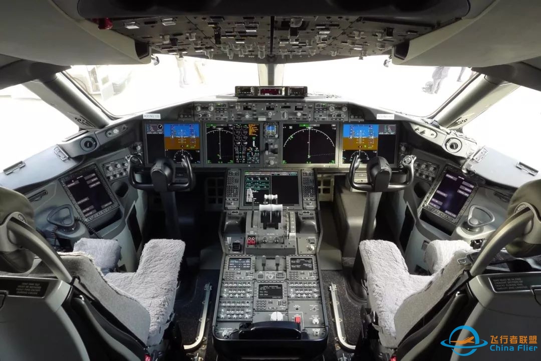

波音787驾驶舱,图源自Pinterest
