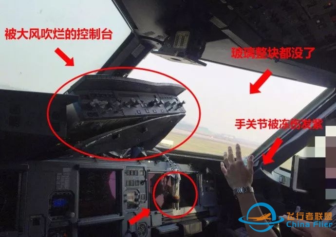

驾驶舱右座前风挡玻璃在高空高速的情况下破裂脱落
5月14日上午,四川航空的一架客机由机长刘传健与副机长徐瑞辰,正执行着从重庆飞往拉萨的3U8633航班任务。
本次航班的飞机型号A319,素有“高原雄鹰”的美誉,具备高海拔的飞行能力。
但在飞机进入9800米巡航高度时,事故还是发生了。
没有任何征兆,随着“轰”一声巨响,驾驶舱右侧(副驾驶席)的风挡玻璃瞬间破裂脱落。
突如其来的失压,使副驾飞出窗外,半边身体在机舱外悬挂着。
玻璃破裂再度引发“空中浩劫”,一根安全带换回川航生还奇迹-8190

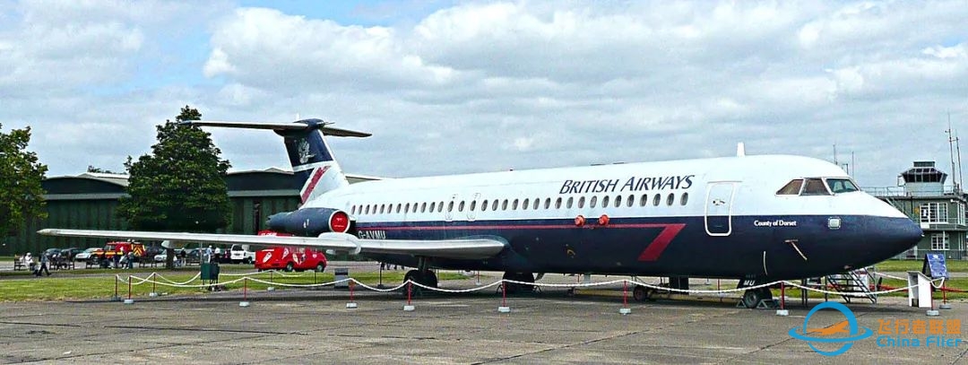

当天的5390航班由机长蒂姆.兰开斯特和副机长艾奇森负责,机型为“飞机中的吉普车”BAC-111,坚固耐用。

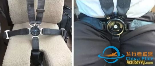

在飞机爬升至指定高度后,自动驾驶仪开启,两名飞行员都松开了肩部安全带。
而机长阿开斯特甚至还松开了腰部的安全带,准备前往用餐。
玻璃破裂再度引发“空中浩劫”,一根安全带换回川航生还奇迹-3171
飞行安全带分两部分,上面两条为肩部安全带,下面三条为腰部安全带

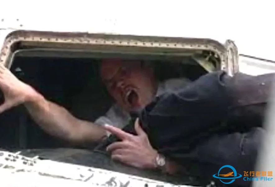

只是机长比较倒霉,全程22分钟都是悬挂在飞机外的状态。
他全身冻僵,两眼圆睁,显然已经失去意识。
从舱内玻璃望去,机长的身体虽贴着飞机,但是头部和胳膊却像破布娃娃般乱甩,造成多处割伤、撞伤和骨折。
而那位誓死抓住机长双脚的空乘奥格登,则左眼冻伤和手臂脱臼。

幸运的是,徐瑞辰虽脱了肩部安全带,但腰部安全带还尚在。
这可救了他一命。
若不是有这最后一道防线,副机长估计已经与我们天人两隔了。

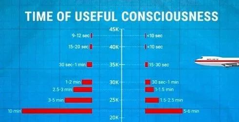

然而,在这失压+缺氧+低温+高速+失聪的严峻情况下,机组人员只有30秒左右的时间自救。
因为在舱内与舱外连通瞬间,人会马上进入缺氧状态,完全不能呼吸。
当血氧饱和度(SpO2)降到60%以下,人就会突然晕厥和猝死。
而在32200英尺的高度,可以留给飞行员的有效反应时间大约为30秒。
在半分钟内,他们必须马上完成氧气面罩的佩戴,否则整个机组将必死无疑。
玻璃破裂再度引发“空中浩劫”,一根安全带换回川航生还奇迹-3179
飞行高度与有效意识时间

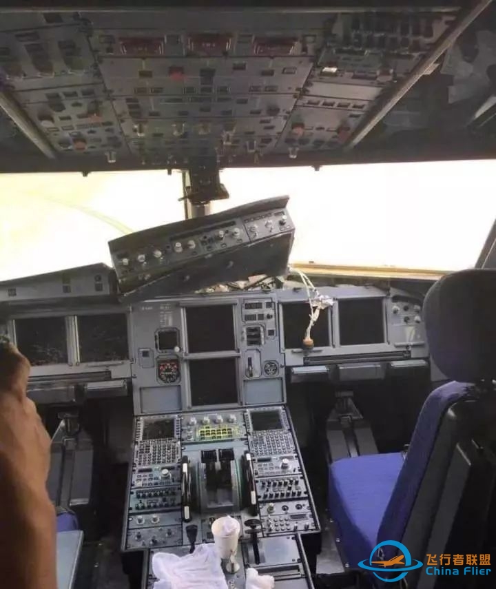

在顺利戴上氧气罩后,机组人员的命虽是暂时保住了,但危机可还没有解除。
因为风挡玻璃的大面积脱落,飞行控制单元(FCU)也严重损毁。
这也意味着自动驾驶操控系统、发动机反推系统等关键性操控部件都无法使用了。
此时的飞机完全处于手动状态,飞行员需要仅凭直觉与过往经验操控飞机。
由于副驾曾被吸出窗外,努力爬回座位后,他的操纵能力已经受到了巨大的限制。
所以后面忙碌的危机处置,便主要落到了左侧的机长刘传健的身上。
玻璃破裂再度引发“空中浩劫”,一根安全带换回川航生还奇迹-4159
仪表盘受损严重

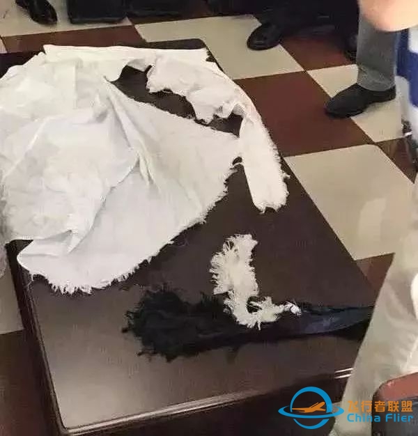

只是副驾驶在整个过程中,损失了一身帅气的制服。
据说从右座下来后,他身上的衣服被狂风撕了个粉碎,黑色的部分为领带。

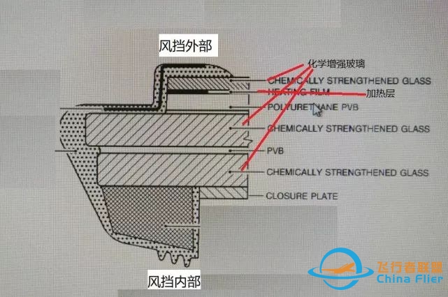

风挡玻璃为什么会突然爆裂?现在仍在紧锣密鼓地调查中。
玻璃破裂再度引发“空中浩劫”,一根安全带换回川航生还奇迹-5199
现代客机风挡玻璃示意图
而航空业内人士对事故的原因分析,最有可能的是下面四种情况:
一是外部物体击打,如飞鸟撞击(近万米高度基本可排除);
二是玻璃材质不过关,出现提前老化;
三是风挡玻璃上的除霜系统电阻丝短路,造成局部过热,致使玻璃破裂;
四是飞机维修,或风挡玻璃安装时的人为疏忽因素。

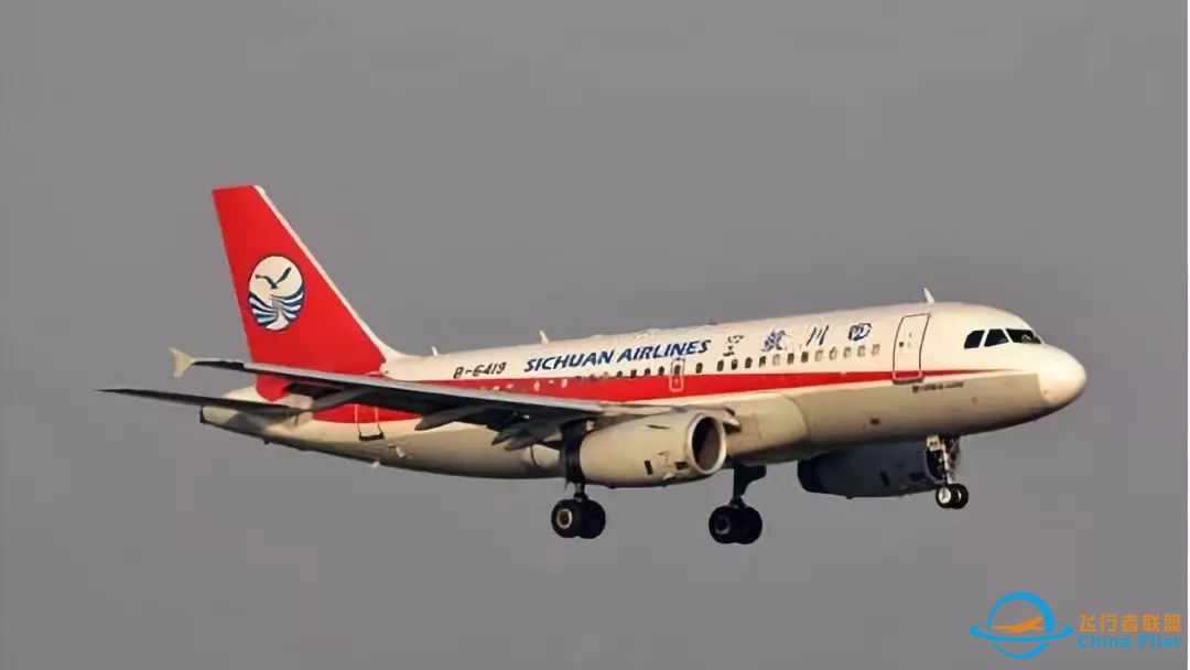

但值得一提的是,川航此次事故飞机为空中客车A319。
而在民航史上,空客A319与它的“姐妹机”空客A320、A321都出现过类似惊心动魄的“玻璃破裂事故”。
