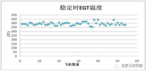

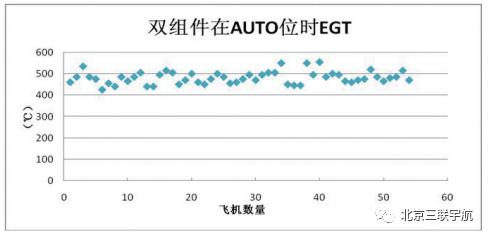

从图二、图三分析出:
APU运转稳定时 EGT温度∶ 380——420℃。
双组件在 AUTO 位时 EGT 温度∶ 450--500℃。
统计证明,开启双组件观察APU EGT温度值,更能体现APU性能。
空客A319/320 APU参数值及常见故障-3492
图二 APU稳定运行时EGT

综合2012年数据统计后验证,APU本体涡轮叶片损坏或叶片移位故障较多。叶片损坏或移位,APU轴承齿轮磨损可导致EGT温度上升。出现EGT异常,建议对APU孔探,对磁堵,滑油滤进行检查是否有金属屑。
统计中 B-****飞机双组件在 AUTO位时EGT 温度550℃,后续反映APU故障,检查发现APU滑油滤有异物,且尺寸超标,需更换APU。
B-****飞机双组件在 AUTO 位时 EGT 温度550℃,后续反映APU性能衰退,引气压力低,孔探发现第一级涡轮叶片材料部分丢失,需更换APU。
B-****飞机双组件在 AUTO 位时 EGT 温度555℃。后续反映APU故障,检查发电机回油滤有非金属杂质,润滑组件有金属碎屑,检查磁堵有大量金属屑,需更换APU。

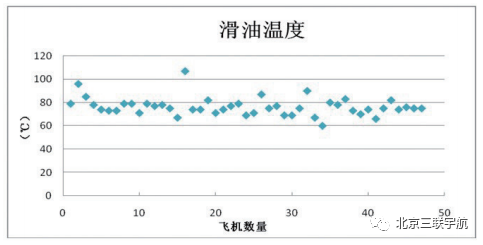

(三)滑油温度
从图四分析出:
APS3200 APU滑油温度∶70---80℃。
131-9A APU滑油温度∶90—100℃,数据未标在上列图表)
空客A319/320 APU参数值及常见故障-6804
图四 APU稳定运行时滑油温度
统计中B-****飞机滑油温度 96℃,B-****飞机滑油温度107℃ ,参考AMM49-91-44-100-002对滑油冷却器进行在翼清洁,清洁后滑油温度 79℃,在翼清洁效果不错,简单易操作。

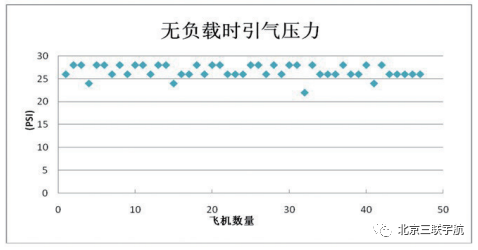

从图五、图六分析出:
APS3200 APU无负载时引气压力∶ 24-28PSI。
131-9A APU无负载时引气压力∶ 34-36PSI,(数据未标在上列图表)。
APS3200 APU双组件在AUTO 位时引气压力∶28-34PSI。
131-9A APU双组件在AUTO 位时引气压力∶28-32PSI,(数据未标在上列图表)。
空客A319/320 APU参数值及常见故障-3137
图五 APU无负载时引气压力

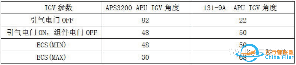

当出现APU引气压力异常时,需结合IGV角度(见表一),EGT温度值,判断是APU性能衰退还是IGV作动器、引气活门等LRU部件故障。

(五)IGV角度
IGV角度异常,可伴随APU引气压力异常,APU EGT异常。可断开IGV作动器,推拉IGV作动杆,判断是IGV叶片卡阻还是IGW作动器故障。

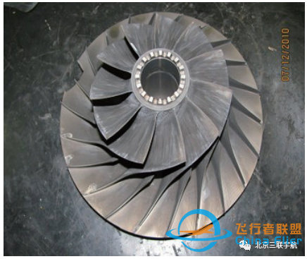

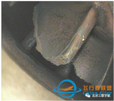

(2)叶片损伤问题(见图八、图九)
叶片损伤严重时将导致 APU无法使用,具有突发性,不好预测性。若能够在APU涡轮或压气机叶片损伤严重到 APU无法使用前,预防性更换 APU,将会提高APU可靠性。可通过监控APU的启动时间,EGT判断APU性能。
空客A319/320 APU参数值及常见故障-8431
图八 一级涡轮叶片损伤
空客A319/320 APU参数值及常见故障-9486
图九 压气机叶片损伤

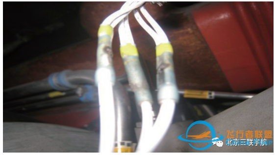

主要特征∶ APU自动关车,或 APU转电时关车。出现代码49-52-53 COOLING FAN PMG ASSY。
APU在转电时,PMG给ECB提供28V直流电。若PMG故障或PMG到ECB之间线路故障将导致ECB瞬时断电,APU关车(见图十一)。
空客A319/320 APU参数值及常见故障-5116
图十一 PMG到ECB之间线路:
p28插头附近接线管烧蚀
