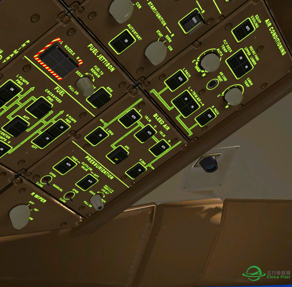

顶板呢?能拍个照片么?

顶板的话,除了有一个是 APU引气关了(叫啥我不太清楚,就是空调控制面板那里有一个APU啥的),其他都是打开的,pack L也是打开的,但是不知道哪里出问题了它自动给关了,打不开了。。你晓得怎么解决吗?

楼主 发表于 2016-11-26 22:01:17 | 显示全部楼层
顶板的开关。。。。

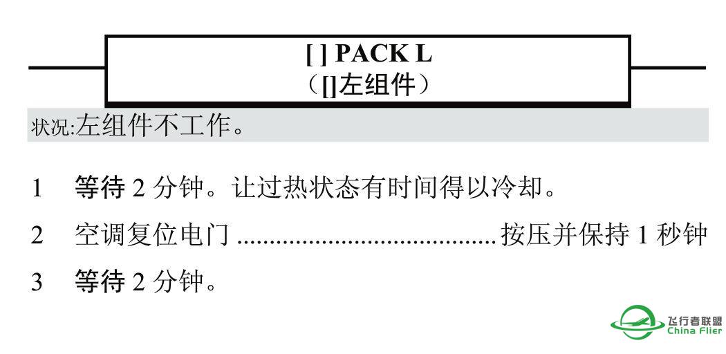

查了一下手册,关于左边空调组件失效的应急检查单只有这个,具体原因你看一下液压那边的设置,有没有OFF位的? EFIS上有任何故障提示么?
发表于 2016-11-26 23:48:23 | 显示全部楼层
pilot12138 发表于 2016-11-26 22:01
问题又出现了,我把顶板设置截图了,你看下
这是紧急检查单上的,你看看。。此外,检查一下液压设置,还有燃油。。。

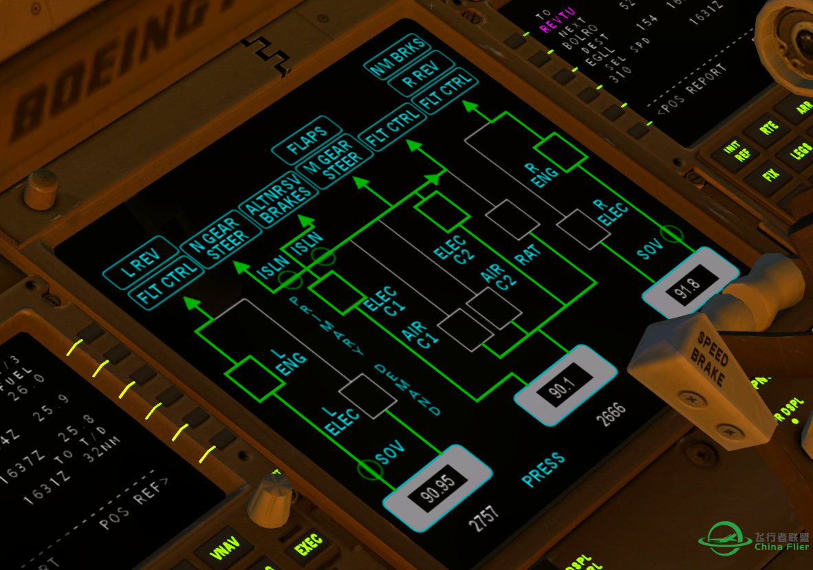

hydrolicc system............

楼主 发表于 2016-11-27 00:30:05 | 显示全部楼层
zhangzzy121 发表于 2016-11-26 23:46
查了一下手册,关于左边空调组件失效的应急检查单只有这个,具体原因你看一下液压那边的设置,有没有OFF ...
液压系统的图在下面面了,燃油的话应该没问题
发表于 2016-11-27 00:49:03 | 显示全部楼层
额,的确设置上没问题啊。。。。你试着把APU引气摁压到AUTO位。。。

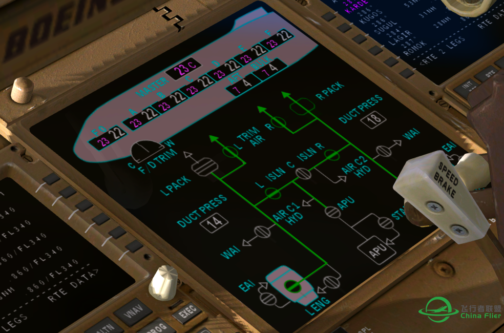

我是正版的,所以我觉得很郁闷。PACKL的问题也依然没解决。。(左右的duct press好像不太一样,一个14一个18是因为这个原因?截图应该能看到)
