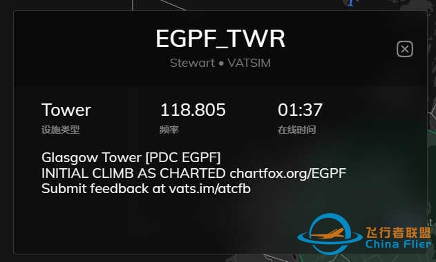

Q:如果我想连接其他空间(例如Vastim)该如何寻找管着的CPDLC代码?
A:实际上作者也不晓得。。我在Vastim的飞行地图上查找过,在线的管制并没有显示具体的CPDLC代码,但是看到有位老哥提过,如下图
这里他的CPDLC代码就写在了“Controller Info”里是“EGSS”
或许你可以语音问问ATC他们的CPDLC代码?(好像有些本末倒置了。。)
2024.4.15更正,问了问其他的飞友,算是找到代码在哪了
在Vastim的官方给出的连飞地图
Volanta
中可以找到,如下
这是苏格兰格拉斯哥国际机场,由于只有塔台在线所以同时担任了放行的工作,显示其PDC代码是EGPF
本质上PDC和CPDLC是有区别的,一个是数字放行一个是数字链路通信,但是由于模拟飞行的局限性大多都集成在了一起
