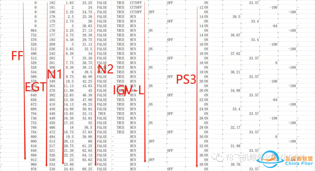

1、航后EEC自检无故障代码;2、初始判断可能左点火失效;为了确定故障原因,发动机译码如下:左发:
右发:
通过译码发现点火从提手柄开始到关车一直在ON位,燃油流量有,EGT也上升,基本可以排除点火的原因。发现PS3的压力稳定在16未上升,对比右发PS3的压力应该从12逐步上升并稳定在44左右。通过这次译码对比可以得出结论应该是PS3管路堵塞造成的启动悬挂。
PS3工作原理及作用:PS3接收高压压气机出口静压,压力信号在EEC内部分为两路,一路给A通道,一路给B通道。EEC使用PS3压力来防止高压压气机失速、喘振,确保引气压力在最小允许值以上,EEC也可以通过此压力来计算进入燃烧室的进气量,从而调节HMU中的FMV开度使得发动机燃烧室的油气比改变,进而改变发动机转速.当PS3双通道故障或者单通道模式下的单通道故障时,超限代码会导致控制灯点亮,易造成推力失控,不可放行。通过CDU,我们可以读取A/B通道的PS3压力值。

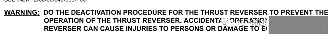

1、注意要依据AMM78-31-00-040-802失效反推

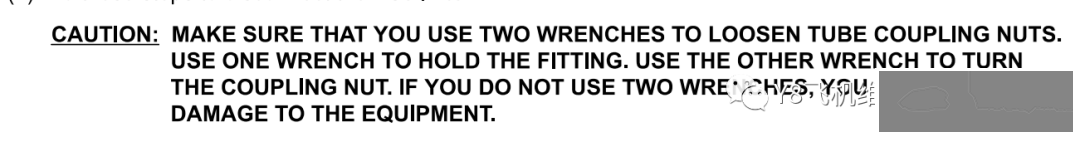

2、要用两个扳手来断开管路,如果使用一个扳手断开管路,可能会损坏管路。
