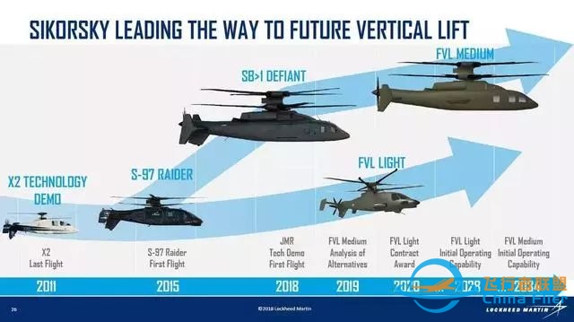

图——西科斯基雄心勃勃的未来垂直升力计划以X2为蓝本
作为S-97 掠夺者和SB>1 挑衅者(该机型为美国陆军联合多任务技术验证项目的竞争者之一,由西科斯基和波音联合承担,其竞争对手为贝尔和洛克希德·马丁合作的V-280)的首席飞行员,威廉已经花费了数百小时来进行模拟飞行测试。可以说,西科斯基通过X2验证了这种刚性共轴双旋翼带尾推布局的有效性,并在掠夺者和挑衅者中发扬光大。

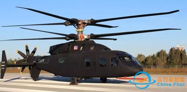

图——未安装桨毂整流罩的西科斯基-波音SB>1挑衅者,该机在去年年底进行了地面开车试验
