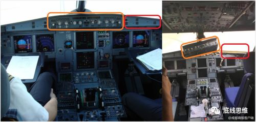

把着陆后拍摄的驾驶舱照片与正常A319驾驶舱进行对比,不难发现事故客机的前飞控面板出现了严重的损伤:图中红框部分,即副驾驶一侧的130VU面板已经消失;图中黄框部分,即客机的飞行控制单元(FCU)已经向右上方翘起,并且在右下方还能看到裸露的电缆。
副驾驶一侧的面板布局,
130VU
面板已经在事故中脱落
而受损的面板对飞行有极端重要的影响,FCU是自动驾驶系统的输入端,飞行员可以轻松调节飞机的速度、航向、升降速率等参数,让飞机自动而精准地飞行。FCU受损后,机组成员只能依赖自己的侧杆控制飞机。
根据刘传健机长在接受采访时的描述,在风挡爆裂后自动设备不能提供帮助,他完全靠手动和目视完成着陆,这说明翘起的FCU已经完全失效。根据进一步掌握的情况,飞行员的主显示器(PFD)和导航显示器(ND)尚可工作,但笔者不得不去思考一个更可怕的情况:扯脱的控制面板组件如果影响到了PFD和ND,导致机组只能通过小小的备用仪表进行迫降,将会导致怎样的后果——这无疑是让飞行员回到驾驶初教6学习飞行的时代,只有最简单的仪表,只能进行最基础的操纵。看一看下图中飞行显示器(绿框)和备用仪表(蓝框),不难体会到在气温骤降、气流扑面、剧烈抖动的驾驶舱内看清仪表的艰难。
飞行显示器(绿框)和备用仪表(蓝框)的位置

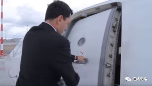

而A320系列的风挡是从内部安装,“堵”在隔框上的,因此机内更大的压力会在高空将风挡牢牢地顶住,确保不发生5390航班那样风挡整体脱落的事故。这种设计理念同样在波音737的客舱门上有所体现,如果读者朋友留心观察的话,不难发现波音737是采用了向内打开的客舱门,就是为了确保安全。
从舱外打开波音
737
的舱门,注意舱门有向内的动作
这种细节上体现出来的,正是系统设计的水平,从风挡上来看,空客无疑比BAC做得好。但有意思的是,根据官方报告,英航5390航班事故中,驾驶舱的控制台只受到轻微损伤,并且没有影响到飞机的操纵——这与A319事故中控制台被重创有显著区别。

但第二个原因没有那么简单,川航A319控制台受损的位置是被称作遮光罩(glareshield)的部分,在飞行员显示器的正上方,向里凸起一大块,一方面如字面意思为显示器遮光,保证在高空刺眼的阳光下飞行员依然能看清,另一方面也布置飞控单元FCU和警告灯等面板。而这种设计是巧妙的,但在这次事故中则暴露出了强度不足的问题,被巨大气压差带来的强烈气流严重破坏。而老式的BAC 1-11的遮光罩上就干净得多,就算风挡脱落也没有进一步损伤控制面板,不得不说是“因旧得福”。

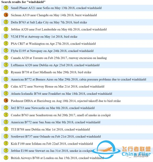

诚然,高空突发风挡爆裂是小概率事件,但是我们简单查询一下近年来涉及风挡的事故/事故征候不难发现,客机的风挡并没有我们想象的那么安全。

截至5月16日,2018年全球已经发生了20余起涉及风挡的安全事件,其中大部分是风挡裂缝。这并非今年独有,全球每年都要发生数十起类似事件,可见客机面对的风挡隐患是客观存在的,应当充分考虑风挡爆裂对驾驶舱设备带来的安全隐患,尤其是更依赖于自动设备的空客飞机。笔者之前强调过,必须确保飞行数据从输入,到计算,再到执行并显示给飞行员的全过程绝对可靠,而A319客机在这次事故中表现出的问题是足以致命的。
