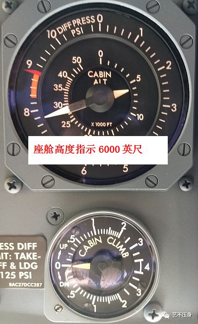

受区域限制,昆明的航班放行巡航高度很少超过9500米。对于B737NG飞机而言,巡航高度9500米对应的座舱高度约为7000英尺。
而昆明长水机场的标高恰恰就是6900英尺。飞机在昆明起飞后几乎不需要向上调整座舱高度。
座舱升降率可能短时出现100-200ft/min的上升率消除地面预增压,但绝对不会长时间维持大上升率。
送分儿的题啊......
(2)座舱高度
座舱高度一般由座舱压力控制器按升降率来控制,在飞机最大批准的升限41000 英尺座舱高度可达8000 英尺。
——《B737NG飞行机组操作手册》(FCOM)
在增压自动方式下,座舱高度的上限是8000英尺。
即使从高高原机场起飞,座舱高度起始超过8000英尺,座舱升降率也应当指示为下降。
在本例中,机组发现座舱高度超过8000英尺且有持续上升趋势,还有必要等到座舱高度接近10000英尺再下结论吗?

(三)座舱压差与升降率的匹配关系
在飞行中,我们偶尔会遇到座舱升降率超过1000ft/min的情况。(笔者遇到的最高纪录是B737-700飞机爬升阶段座舱升降率1400ft/min。)
这种情况有可能是增压系统控制精度不良共同导致的;也有可能是缓慢释压故障。那么如何区分二者呢?
我们通过两个例子来说明。
例一:飞机6000米高度爬升,垂直速度4000ft/min。增压面板FLT ALT 设定为FL310。座舱升降率1200ft/min,座舱压差8PSI。
在巡航状态下,增压控制器限制座舱压差小于等于下表数据,保持最低的可能座舱高度。
飞机重量轻,爬升率大。
座舱高度的上升“追”不上飞行高度的“脚步”。外界气压快速下降,机舱内外压差迅速扩大至8PSI。
增压控制器急于降低座舱压差,采用大的座舱上升率是符合逻辑的。如果碰巧该飞机的增压控制精度不太好,出现大于1000ft/min的座舱上升率也就不足为奇了。

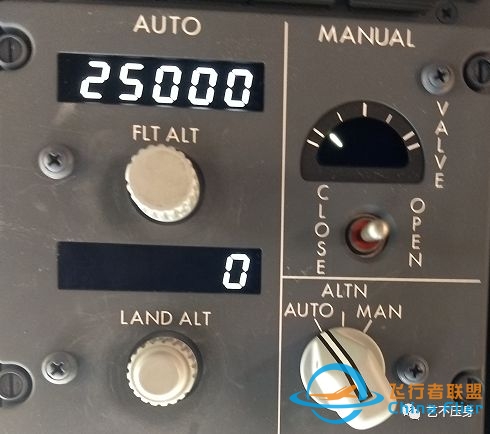

如果怀疑飞机处于缓慢释压状态,机组可以申请在就近的高度层保持平飞。将增压面板的FLT ALT设定为当前高度层。
此时座舱升降率应当会出现显著变化:
首先,增压系统依据新的FLT ALT数据计算对应的座舱高度,调整座舱升降率向新目标调整。
随后,增压到达目标座舱高度后,座舱升降率恢复指零。
如果座舱升降率没有出现上述变化,仍然维持较大上升率,则基本可以判定为缓慢释压。
(五)直接调整FLT ALT设置
这是上一验证方法的“升级版”,多用于因飞行冲突无法就近改平飞的情况。
审视“就近高度改平”的验证原理我们会发现,想要触发自动增压进入巡
航模
式,其实根本没必要改平飞行高度。
只要把增压面板的FLT ALT设定为最近的高度层,随着飞机实际高度的上升,二者的差值一定会小于0.25PSI。增压即可进入巡航模式,跟进检查座舱升降率即可。

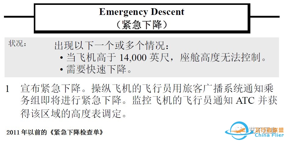

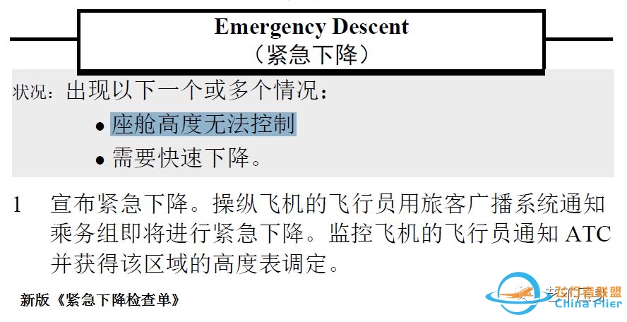

第一,从来没有任何一份波音的文件限制机组必须先执行《座舱高度警告或快速释压》检查单然后才能执行《紧急下降》检查单。
第二,从《紧急下降》检查单的演变可以看出,波音对“座舱高度无法控制”的适用范围是倾向于宽泛的。
第三,任何时候只要机组对增压有怀疑,即可先行戴上氧气面罩。
