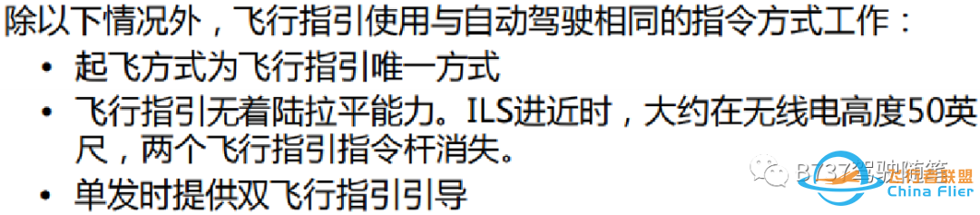

当然,凡事总有例外,FCOM就特别提到:
老乔杂谈:如何解读“单发时提供双飞行指引引导”?-3739
如上图所示,FCOM一共提到了3种情况,也就是说,仅在这3种情况下飞行指引与自动驾驶是“不兼容”的:

以上两种情况相对好理解,下面我们将重点聊聊最后一种情况:
单发时提供双飞行指引引导
第一感觉就是:看不懂。
按照惯例也找找看英文原文是怎么描述的:
【Dual F/D guidance is available for single engine operation.】
然后呢?还是看不懂。什么叫双飞行指引引导?Dual F/D?单发可以接通自动驾驶指令方式,自动驾驶系统根据所选的横滚和俯仰方式控制飞机,飞行指引系统根据所选的横滚和俯仰方式提供指引,怎么它们的工作方式就不一样了?

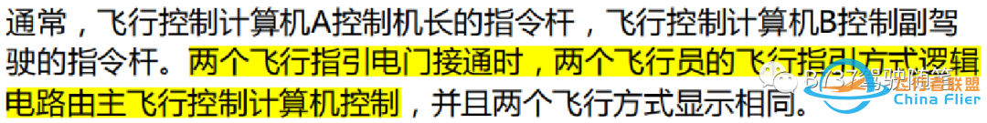

要理解这句话所描述的情况,我们要先把主FCC的职责搞清楚:
老乔杂谈:如何解读“单发时提供双飞行指引引导”?-8843
☆ 当仅接通两侧飞行指引时:主FCC负责接收MCP、CDU等输入并计算生成具体的工作模式并将该工作模式发送给对侧FCC。打个比方:主FCC有点类似于部门小领导,去总部开会接收大领导MCP、CDU等的任务,回来以后自己先琢磨一下要怎么做,然后将具体化的工作任务(横滚模式、俯仰模式等)指派给对侧FCC,这样对侧FCC就知道具体要做什么工作了。然后,两个FCC各自以两侧所能接收到的数据分别计算以显示指引杆。因此,如果两侧FCC接收了不同的数据(比如导航台+航道),当工作在相应模式(比如VOR/LOC),我们是能够通过指引杆观察到两侧不同的指示的(不同的情况下,对侧指引可能正常显示以体现差异,或者BOV):

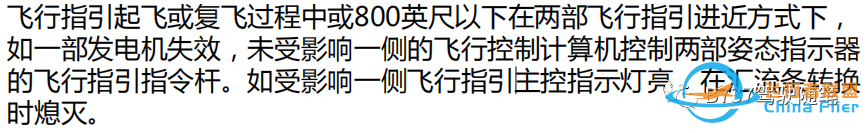

了解完主FCC职责之后,再看如下功能描述:
老乔杂谈:如何解读“单发时提供双飞行指引引导”?-6211
解释:在仅接通两侧飞行指引时,当飞机处于TO/GA方式,或APP方式截获航向道、下滑道并低于RA800ft时,当一侧发生交流电源系统的供电转换时(比如单发、IDG失效等),由于供电转换导致交流转换汇流条的瞬时掉电,考虑最坏的情况,该侧的指引功能可能由于接收因瞬时掉电而产生的异常数据而出现不稳定甚至错误。特别在关键阶段,为了确保两侧始终提供可靠的指引,波音设计了一种特殊的主FCC工作方式:将未受到交流电源供电转换影响一侧的FCC所计算出来的指引完全“COPY”给对侧的FCC使用,此时,未受到供电影响一侧的FCC自然就变为当前唯一的主FCC。
注意:进入这样一种COPY模式唯一比较明显的标志是:假如此时正好处于飞行指引独立工作方式,则受到交流电源供电转换影响一侧的MA灯会熄灭。
再来看看英文原文的描述:
【If a generator is lost during a F/D TO or GA, or while in dual F/D APP mode below 800 feet, the FCC on the unaffected side positions the F/D command bars on both attitude indicators. If the F/D MA light on the affected side had been illuminated, it extinguishes upon electrical bus transfer.】
可见英文版手册这部分描述——特别是红色部分——更加准确地体现出了COPY的意思。

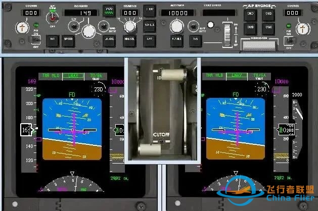

TOGA方式起飞出现单发
老乔杂谈:如何解读“单发时提供双飞行指引引导”?-9996
video: https://mp.weixin.qq.com/mp/readtemplate?t=pages/video_player_tmpl&action=mpvideo&auto=0&vid=wxv_2263113585381965828

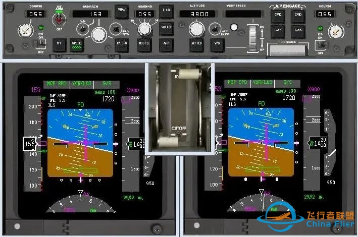

APP截获航向道、下滑道且低于RA800ft出现单发

APP截获航向道、下滑道且高于RA800ft出现单发
此时,只要将对侧的飞行指引电门关闭就能够重新显示故障一侧的指引,这是因为关断对侧指引电门这个动作就是告诉飞机“我要将故障一侧的FCC作为主FCC了,请显示该侧指引,一切后果由我承担”,因此,尽管系统认为存在指引错误的风险,但是由于已经被你“授权”了,因此还是会提供该侧指引。
