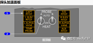

探头加温面板,版本不同程序的统一

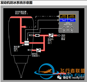

发动机防冰和机翼防冰面板的区别、发动机多了超压、无发动机引气起飞的要求的由来
在地面机翼防冰受推力手柄和温度的限制。
而在地面,没有高速气流的冷却情况,此时机翼防冰系统释放的热量就容易导致前沿过热,为了避免这样的后果,发动机引气系统就对引气进行最大程度的冷却

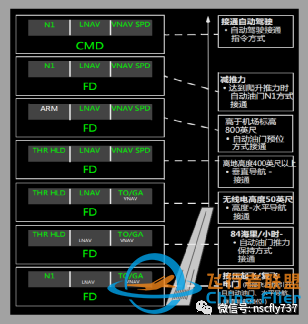

自动驾驶接通的准则FCOM/SOP、边缘天气建议尽量使用自动落地
自动驾驶脱开、两部自动驾驶接通时进近的表现
飞行指引、主FCC在自动驾驶接通和未接通时的表现、下滑道截获非CMD方式时的表现,800FT以下的表现
Mcp面板 交互功能使得指令得以给出来,控制AP
MCP面板的介绍,APP、LNAV\VNAV、预位和接通的高度
飞行指引介绍:在起飞和风切变中的指令
自动油门接通和脱开、训练手册中关于自动油门接通要求

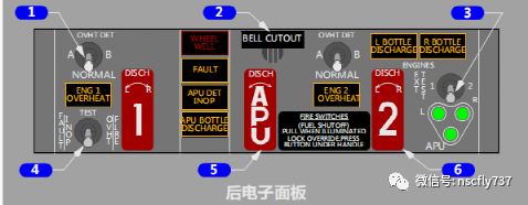

位置、探测原理、现象、出现过热、火警时候的处置,实际灭火瓶的位置与书上的差异,750PSI

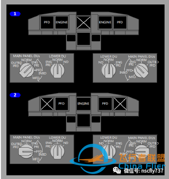

显示源;CDSFALUT 、ELEL、PSEU、eng control这四个仅在地面显示
显示控制面板
737NG口试小结-6903
(三)故障处置
空速不可靠,EEC灯也会闪亮的原因
显示源型号不同显示、对于EEC的影响
显示控制面板

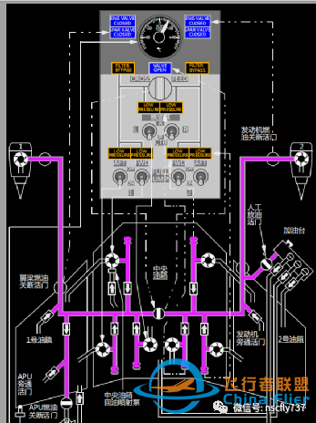

分布、主油箱、中央油箱 ,先两边再中间和用中间再两边的原因,—降低机翼结构上的载荷
SOP程序要求,加油规定
燃油面板:中央油箱和主油箱低压灯亮的区别,一个低压灯的区别,中央油箱回油泵
为什么燃油面板测一号主油箱的温度
ND上显示的燃油量指示,SOP在启动前检查单要求看的
燃油警戒说明,
主油箱必须加满,453公斤(1000磅)好记,早期飞机要求主油箱加满之前,中央油箱不得有油,长航线时单项油门会渗漏。1000磅为一个最多能让中央油箱装载的限制值。
燃油不平衡两侧主油箱限制453公斤--金属疲劳
加油补充程序:交流电加油,电瓶加油,没电时超控加油、燃油传输。
