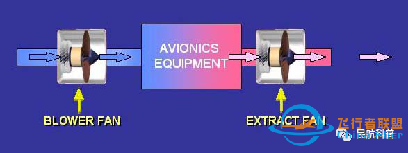

2、电子舱
A318/A319/A320/A321飞机为了保证电子舱、驾驶舱各类电子电气设备有良好的散热环境,设置了电子舱通风系统。整个通风系统由两个风扇带动。见图所示。它有三种工作状态。

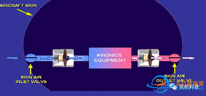

1)开环状态见图所示,在地面,环境温度超过规定值,外部空气通过蒙皮进口活门由鼓风机抽入,给带脑子舱,驾驶舱等各种设备抽风。
2)闭环状态见图,在地面,环境温度低于规定值,空气仅在内部循环,蒙皮进口活门、蒙皮出口活门关闭。
3)中间状态
见图所示,在空中,当环境温度较高或舱内有烟雾,系统就工作在中间状态。

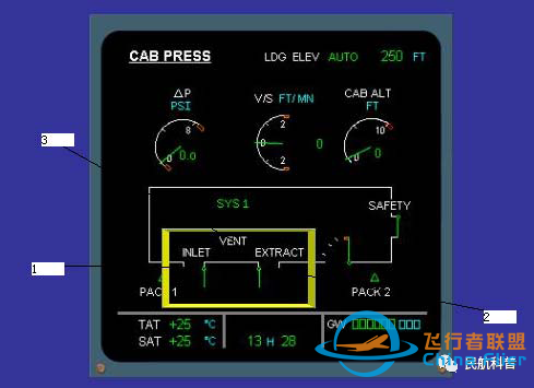

3、ECAM页面指示
如图所示,电子舱
1)蒙皮进口活门指示
2)蒙皮出口活
3) 通风指示

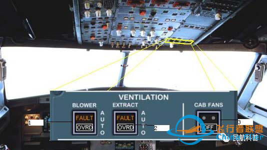

4、控制面板
如图所示,通风系统控制面板位于头顶板。
1)鼓风机控制电门:压入超控位
松出:自动位
2)抽风机控制电门:压入:超控位 松出:自动位
3)客舱再循环风扇控制电门:压入:风扇工作 松出:风扇不工作
