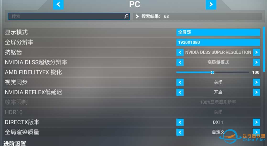

各位飞友好!我之前用的是1060的显卡,画面颗粒感较大。但是现在更换成3060 后,画面还是颗粒感强。
请问设置哪里可以改善这个问题?

楼主 发表于 2024-3-13 19:37:52 | 显示全部楼层

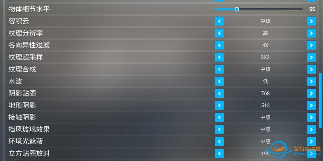

关于2020的画质设置-3433 关于2020的画质设置-9580 请大神们帮看看我的设置,需要修改哪些?我的显卡3060

发表于 2024-3-13 22:16:11 | 显示全部楼层
把DLSS2关掉,改成TAA
兄弟请问其他地方还需要更改吗?  详情 回复 发表于 2024-3-14 07:01
发表于 2024-3-13 22:16:31 | 显示全部楼层
那玩意很拉胯,开了后特别糊
发表于 2024-3-13 22:16:47 | 显示全部楼层
仪表那块尤为明显

发表于 2024-3-14 07:09:17 | 显示全部楼层
抗锯齿TAA  , AMD锐化 0
谢谢了,我设置看看。我在想显示器会不会也有影响?  详情 回复 发表于 2024-3-14 16:48

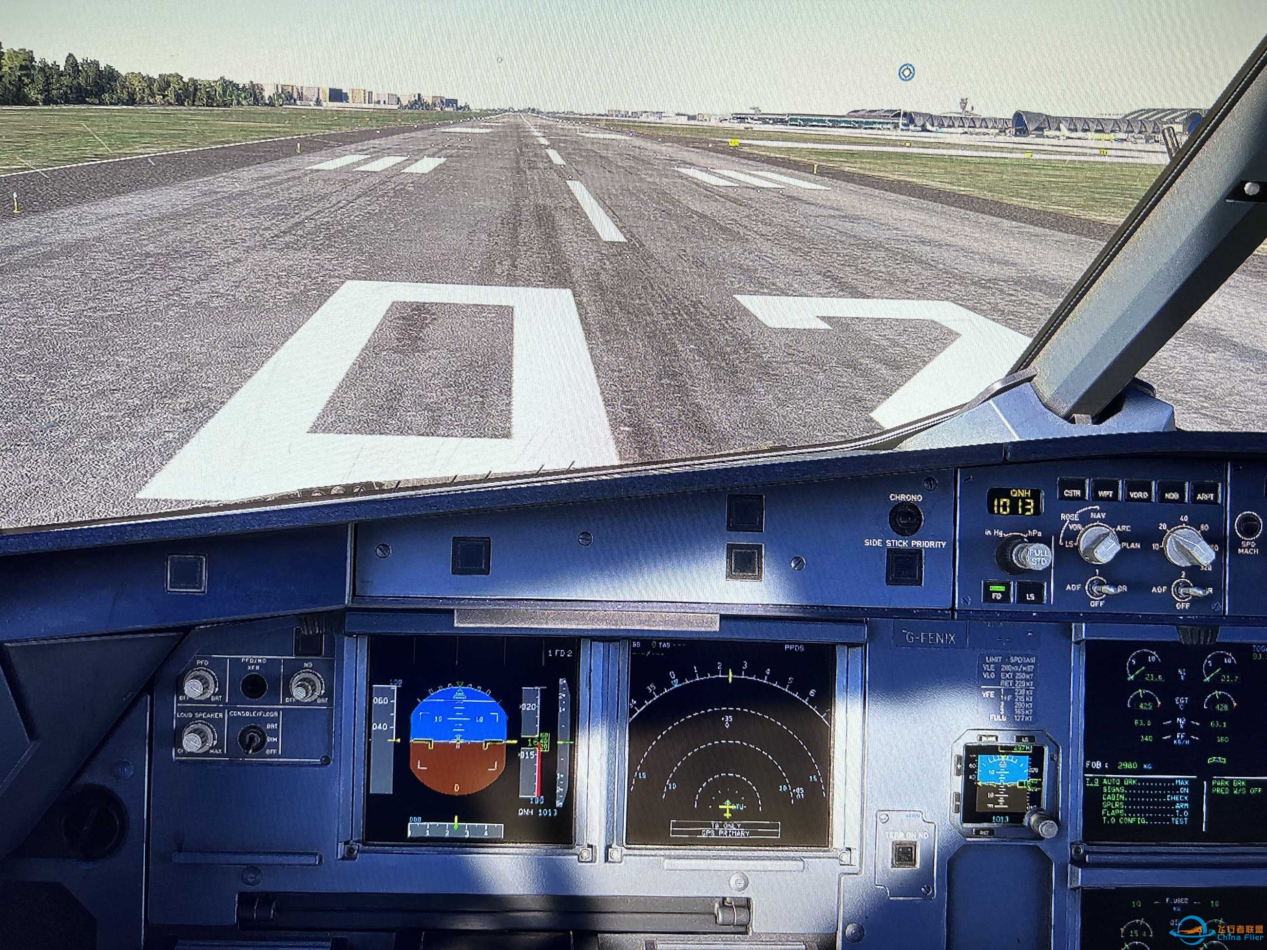

发表于 2024-3-14 07:11:58 | 显示全部楼层
关于2020的画质设置-4215

发表于 2024-3-14 20:22:56 | 显示全部楼层
开DLSS确实模糊很多画质
对的,关了后是要好一些了,谢谢  详情 回复 发表于 2024-3-16 09:10

发表于 2024-3-17 15:56:53 | 显示全部楼层
对的关了好一点
发表于 2024-3-22 23:15:27 | 显示全部楼层
dlss开了会糊,把它关了
