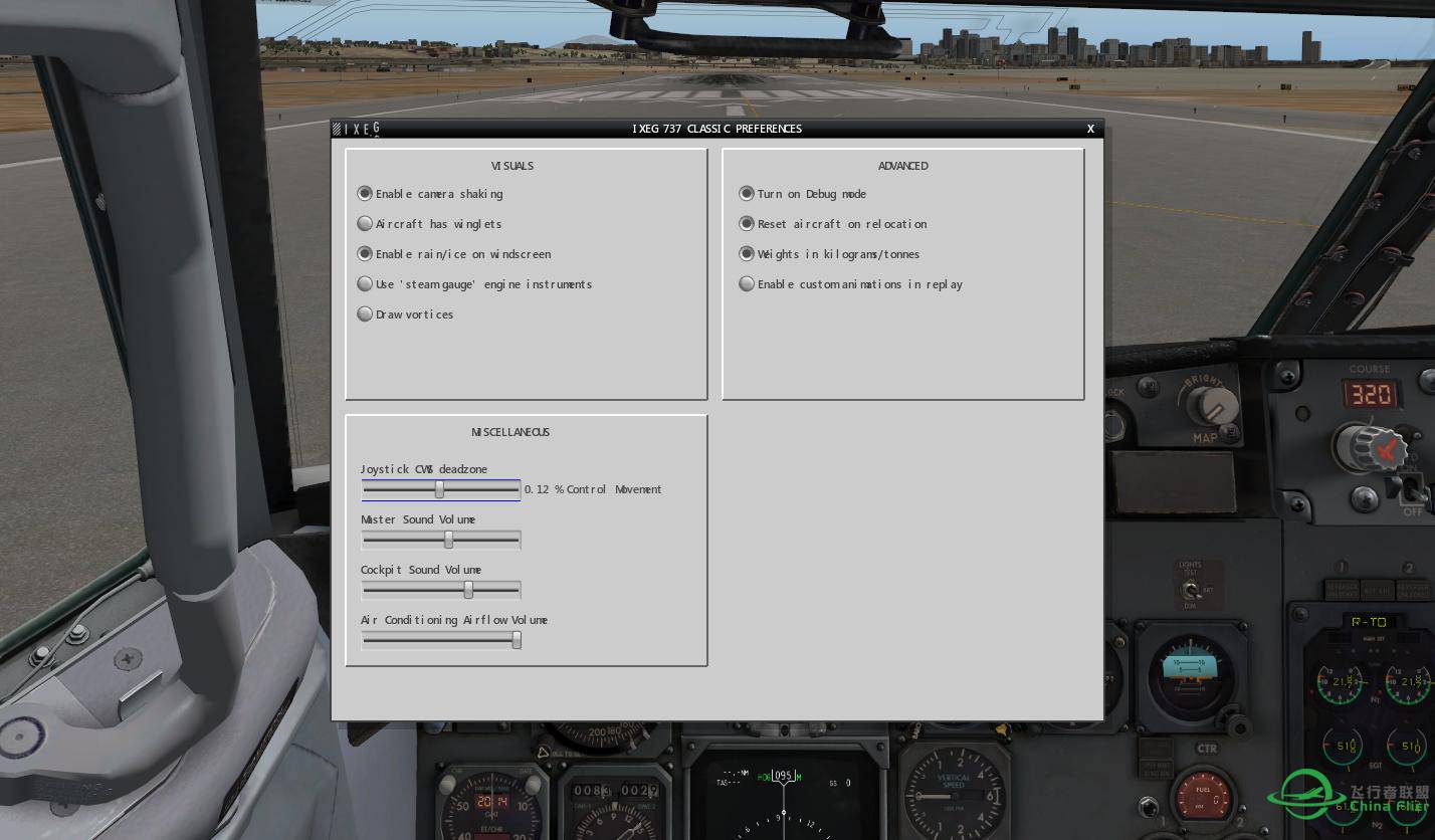

一是教程里说在输入前有一项非常重要的事情就是设置FMC的Weight units和距离单位。教程里说可以点IXEG左面菜单里的PREFERENCES按钮,选择Use metric FMC units,可是我点击PREFERENCES按钮后再打开的界面里找不到Use metric FMC units这个选项啊?

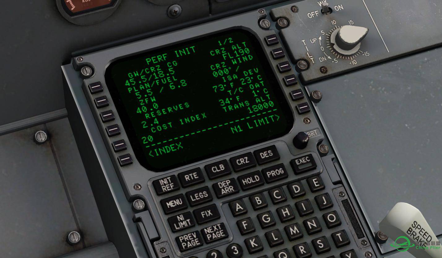

二是教程里说进入FMC的PERF INIT页面后输入ZFW、飞行高度为FL190之后点击FMC的EXECute键(亮灯的那个)执行,但是我输入完毕后EXEC键没有亮灯,所以也无法执行输入的参数。这怎么办啊?(截图是我后来填写了别的参数后截的,就是完全按照教程说的填写EXEC键也不亮)

发表于 2016-11-20 13:21:16 | 显示全部楼层
要亮的前提是已经存在一个有效的航路;没有航路的话不会亮。
你看的应该是Jan的教学视频吧?那个视频还是IXEG没有发布的时候使用beta版本做的视频,在最终发布版中,没有航路只填perf页面确实不会使cdu的EXEC按钮亮起来,这跟真实737c的cdu一样。
x-pilot上有人问过相关问题,详情见forums.x-pilot.com/forums/topic/11464-no-exec-light-on-fms/

用公制单位就是你选的Weights in kilogram/tons,你在INIT页面输入了就行了,兴许是因为和谐的原因

第一你按没按Use metric FMC units,记得还在在PREFERENCES里找出来 激活。第二问题 你前面输航路了吗?包括离场。燃油 经济油耗。
请问:在哪里按Use metric FMC units啊? 再就是教程里说这次飞行是手动飞行,没有要求输入航路、离场程序什么的啊。 当然,也可以先不按教程里说的飞,用输入航路的方法飞一下试试看到底是输入有问题还是和谐的原因  详情 回复 发表于 2016-11-19 16:25

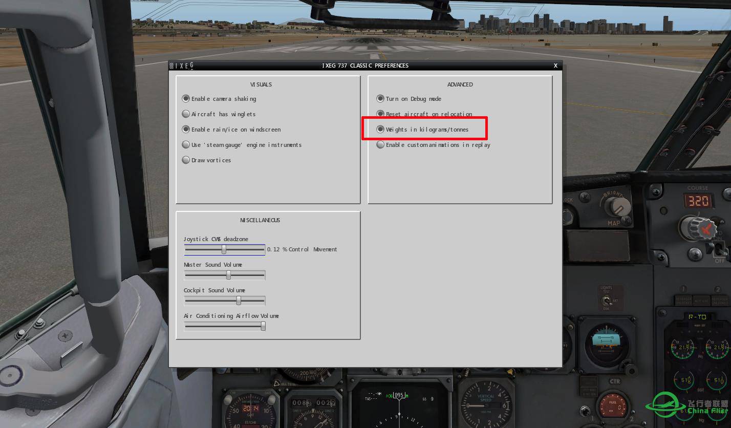

发表于 2016-11-20 10:03:12 | 显示全部楼层
这就是使用公制单位。不需要什么“额外”插件。
