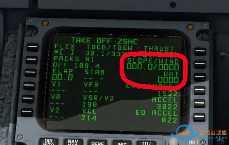

发表于 2024-1-25 20:51:58 | 显示全部楼层 |阅读模式
飞机自带的菜单里有重量中心啥的,可是没有襟翼和起飞速度,有没有大佬有教程啊
楼主 发表于 2024-1-30 22:37:19 | 显示全部楼层
rotate md11的v1、vr和v2怎么算啊-6998
感谢各位的热心回答,问题找到了,是to/appr页里的slope/wind和oat没输全,oat是外部温度没啥说的,坡度/风分量就实在太反人类了,坡度还好说,机场图里有,风分量还要用风速、风向、跑道航向去算,简直太恶心了,只要不是大顶风,我直接up0.0/hd00拉倒。

难道你的飞行电脑不会自己算?
显示not allowed,襟翼都已经放到25了  详情 回复 发表于 2024-1-29 22:46
按压对应的行选键报错,我没太留意报的啥错,等回家看看。  详情 回复 发表于 2024-1-29 10:09
那是我的性能参数没输对?  详情 回复 发表于 2024-1-29 10:09

发表于 2024-1-30 14:16:10 | 显示全部楼层
问题找到了,是to/appr页里的slope/wind和oat没输全,尤其坡度/风分量实在太烦人类了,坡度还好说,机场图里有,风分量还要用风速、风向、跑道航向去算,简直太恶心了,我直接0/0了。  详情 回复 发表于 2024-1-30 22:37

我没输入外界温度 另外有一个小问题,md11的apu开关不是在后顶板灭火开关右边吗。火警测试电门边上  详情 回复 发表于 2024-1-30 18:55

我没输入外界温度
