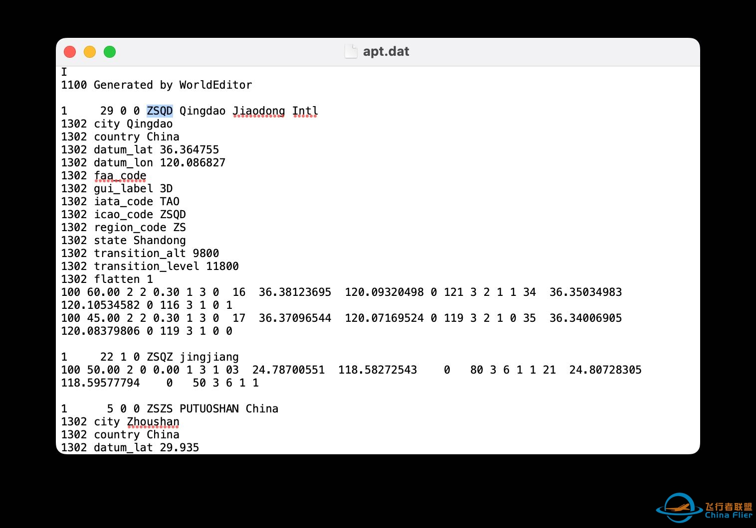

6.使用查找功能,输入"ZSQD"找到旧的青岛流亭国际机场,并将其中的"ZSQD"建议改成"ZSQX",以避开系统的双重识别(其实其他的代码都可以,这里只是拿ZSQX举个例子)具体位置如下图
图1 流亭机场的位置

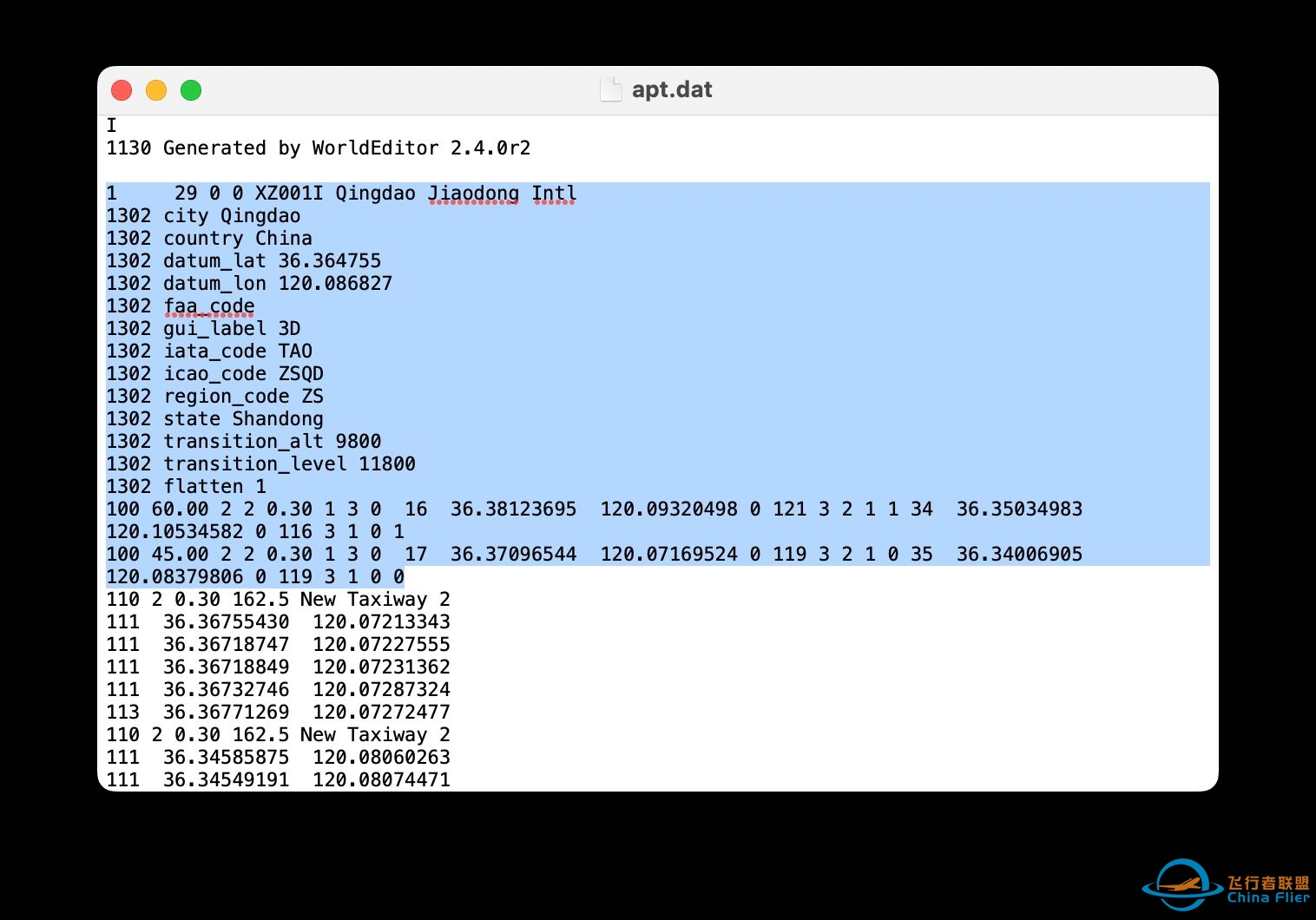

8.找到刚刚下载的新的青岛胶东的文件(原文件叫"XZ001I_Scenery_Pack"),点开"Earth nav data"这个文件夹,同样用记事本打开里面的apt.dat这个文件
9.选中如下的部分,将其复制到刚刚的default apt dat里面的apt.dat文件里,并将XZ001I这个代码改成ZSQD,如下图所示
图2 选中需要复制的部分
如何在X-Plane 11中爽飞青岛胶东?-7836
图3 粘贴后的apt.dat
如何在X-Plane 11中爽飞青岛胶东?-1662
