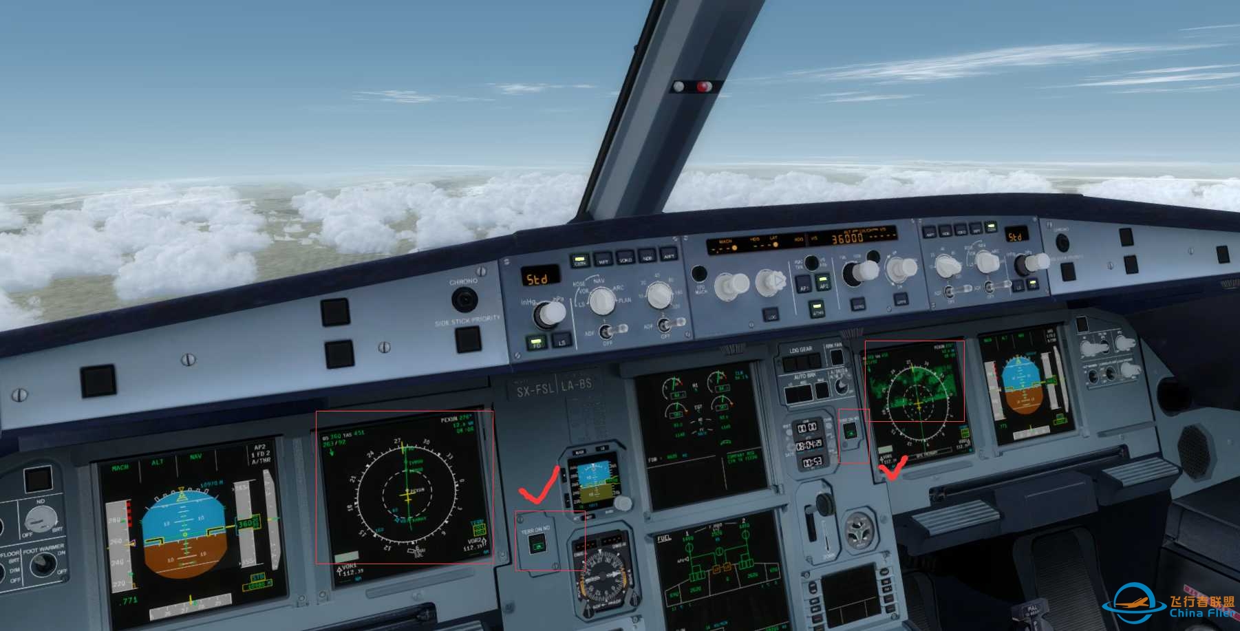

[问题]
雷达不显示是什么问题
cfso5235
cfso5235
136801
2022-5-6
发表于 2024-1-11 22:13:55
发现左边雷达不显示,是什么问题
maozheng1111
maozheng1111
102218
2020-9-28
发表于 2024-1-12 09:12:48
你左边的的倍距范围开太大了,我看你都开到最大一档了,你也要向右边一样,调成40,或者20。就没有问题了啊

发表于 2024-1-14 14:54:08
range太大了吧

发表于 2024-1-14 15:20:30
距离太大了,扫不到那么远

发表于 2024-1-15 19:54:19
可能没有点击对模式

发表于 2024-1-16 09:05:34
是范围太大了造成不显示雷达的

发表于 2024-1-16 16:08:55
把距离放近点看看

发表于 2024-1-22 12:43:07
调节ND的显示内容和显示距离
