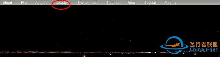

首先先看最上面哪一栏东西,点Location

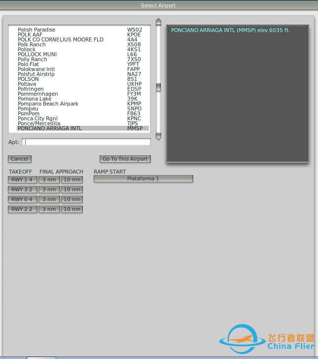

再点Select global airport
弹出以下画面
xplane10怎么选择降落的机场-6959
输入你要降落的机场ICAO代码(网上去查)再选跑道(比如图上你要在跑道14降落就点RWY14后的3nm或10nm(这是与跑道的距离,而且已经对准了跑道)
