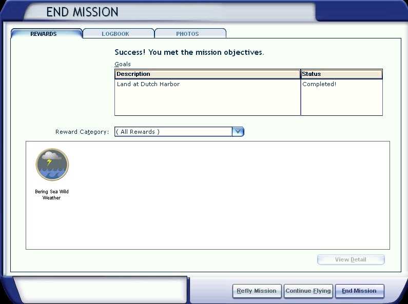

图 12 完成任务获得奖励
完成任务获得系统的奖励。

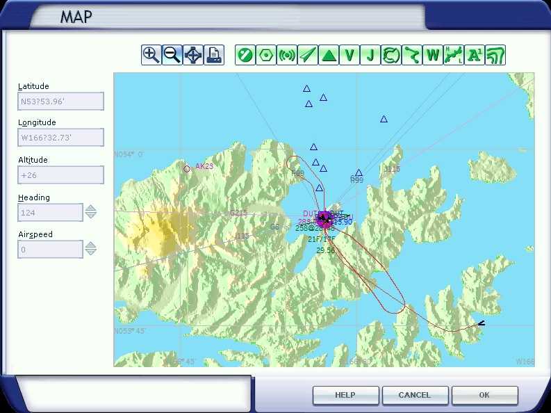

图13 完成任务的航迹图
完成任务的航迹图
如果想要更具挑战性的体验,可以考虑从120方向降落,这个方向是顺风,飞机在降落过程中更加难以操作,但并不是不可能完成的任务。
