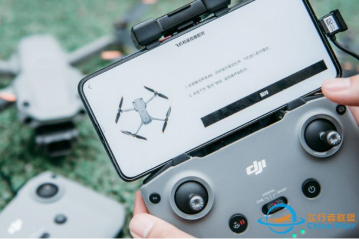

无人机自制详细教程如下:
材料准备:桨叶、无人机,遥控器,电池等。
1、安装桨叶:展开飞行器机臂,将有橙色圆圈标志的A桨叶对应有橙色圆弧标志的A电机桨座,往下按压并按指示方向旋转,直至桨叶稳固不脱落即可,反之亦然。
2、连接遥控器:从遥控器底部取出并安装摇杆,从支架凹槽内取出遥控器转接线。拉伸移动设备支架并卡好手机(接口朝右)位置后,将转接线连接移动设备。
3、激活和安装电池:首次使用电池时,请将电池接入直充充电器,充电约1分钟即可成功激活电池。激活后,将电池轻轻推入电池仓,听到“咔”一声后即可。
4、开机和起飞:点击左侧起飞按钮,长按弹窗,飞行器将自动起飞,或朝“内八”方向拨动两个摇杆(以美国手为例)直至桨叶转动,松开后左手向上推摇杆即可手动起飞。
使用无人机的注意事项:
1、飞行前的检查:
飞行前调试流程必须做到位,不得忽略调试流程的任何一个细节,在操作无人机飞行前应对无人机的各个部件做相应的检查,无人机的任何一个小问题都有可能导致在飞行过程中出现事故或损坏。
2、上电后的检查:
上电后,地面站与飞机进行配对,点击地面站设置里的配对前,先插电源负极,点击配对插上正极,地面站显示配对即可。电池接插方法,要注意是串联电路还是并联电路,以免差错,导致电池烧坏或者是飞控烧坏。
3、飞行过程中:
飞手必须时刻关注飞行器的姿态、飞行时间、飞行器位置等重要信息。远距离飞行时,通过对讲机要求安全员实时汇报,飞机的实时状态。演示作业如有客户或围观群众,必须要求他们距离飞机达10米到15米,不得靠近。
